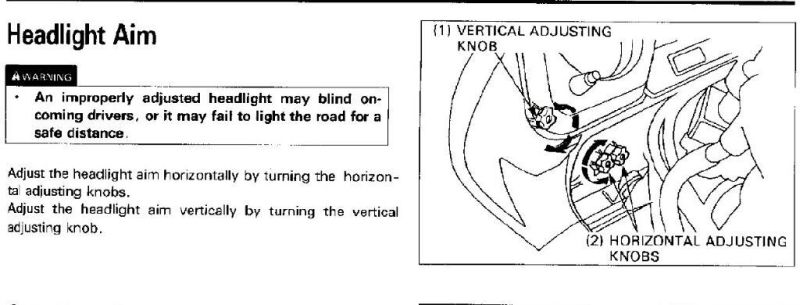

Liten snabb fråga.
Hur justerar jag ner ljusbilden på hojen ?
Linus Eriksson
Honda Nörd !
jenshenrik
Inlägg: 345
Ort: Odense, Danmark
Sv: Hur justera framlampan ?
#2 Inlägg av jenshenrik »
Voila!

tackar 8)
klyddigt utan instruktionsbok :)
