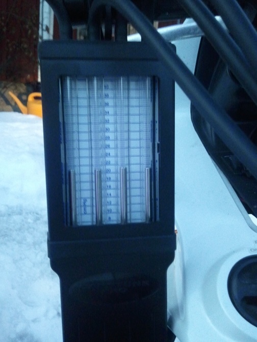

Jag införskaffade ett smidigt instrument!
http://www.carbtune.co.uk/inst.html som jag synkade förgasarna med, det är 4 dämpade metall stavar i den som sugs upp istället för fladdrande visare. Det var stor skillnad först som jag kunde skruva så dom drar lika! Svarar som ett pistolskott nu. :wink:
Njaeej, det gjorde den väl före också, men det känns bra att det är rätt.
Jag köpte även Biltema komp mätare, fast det var inte rätt gänga med i satsen men det fixades sig med ett slaktat tändstift jag limmade på, så nu är det kollat också, låg inom toleransen bra 12-13 bar, men det krävdes att den var varmkörd och gaspådrag/batteri fullt.

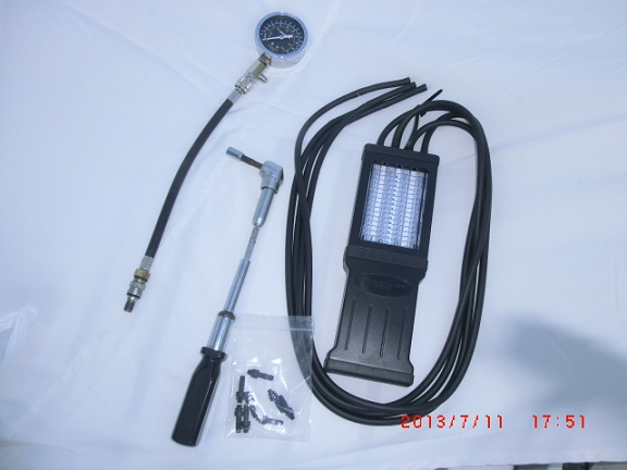

Vad får man ge för en Carbtune enl bild?

Jag gav totalt 688 kr med frakt för den, på carbtune.co.uk
inklusive extra 4 metallnipplar som kan sitta kvar (med silikonproppar) till nästa gång
det följer med plastnipplar till slangarna som kopplas på insugsrören, som man skall skruva fram och tillbaka annars.
på senare viffer modeller tror jag nipplar är standard, men på min var det M5 skruvar som plugg!
Jag använde en vinkelskruvmejsel med 7 mm hylsa för att justera, det var kanon smidigt! köpt på Jula, vinkelchuck 59:-
Mvh Micke
