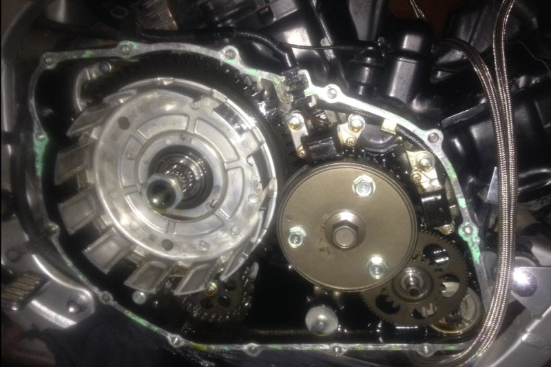

Re: Startkoppling, eller något annat
#17 Inlägg av Jonass7 »
Mailade honom men såg han inte var så aktiv längre på forumet, senaste 10 månader sen. Kan även ha hittat en i tyskland så förhoppningsvis har man snart en viffer som startar.
#20 Inlägg av HondaHasse »
Har du kollat med Fleninge MC skrot?
#21 Inlägg av mrMagoo »
Jag kollar inte in här så ofta.
Men jag kan ev. ha en över. (Har 2st -86 och en -87 eller var det tvärtom)
-86 har kamaxelgivare och då en annan uppsättning av tänder på startkopplingskransen jämfört -87 o framåt. Och därmed en annan tändbox.
/Henric
#22 Inlägg av Kovamies »
Fick du fixat hojen ?
Ett tips, din startmotor koppling är väldigt likt min jag har i min vf750f -84
Det kanske passar rakt av ?
Viktigt att man sätter den rätt, finns en markering på startmotorkoplingen
