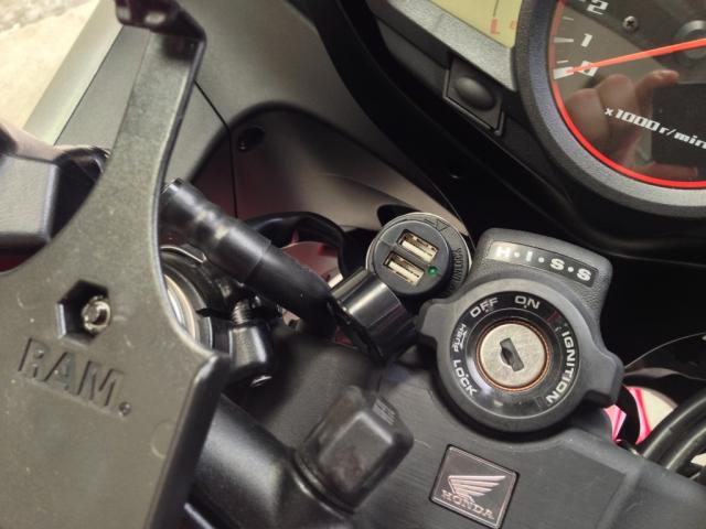

Har monterat ett USB-uttag till min Iphone (se bild).
Plockat av kåporna och ska nu koppla in strömförsörjningen.
Har hört att det finns förberett för typ cig. uttag från fabrik men kan inte hitta var?
Om inte kanske ngn ändå har tips om var jag bäst hämtar strömmen (batteriet?)

Jag tog direkt från en säkring där strömmen stängs av då jag slår av tändningen.

Kabelhärvan för tillbehör är inte standard men om den finns sitter den bakom vänster sidokåpa. Det är gummihandsken med några röda och svarta sladdar som sticker ut på bilden. I den finns uttag till handtagsvärmare och några tillbehör. För att slippa klippa i sladdarna behövs några kontakter man kan köpa på Ebay.

Säkring "F" ska du kunna koppla in på, den går till klockan eller på äldre versioner "klocka/optional". Den är på 10 A....
