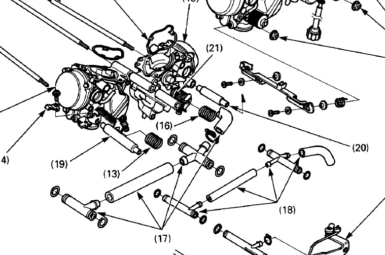

En skum grej jag såg när jag plockade isär var det som i servicemanualen kallas sub air housing innehöll ett före detta filter. Innehåller påminner mer om torkat farinsocker än ett filter. Googlar och förstår att detta är ett filter till luftkylning av vevhuset, eller? Kan det påverka motorns gång på detta sätt?

MagnusFbg skrev:En skum grej jag såg när jag plockade isär var det som i servicemanualen kallas sub air housing innehöll ett före detta filter. Innehåller påminner mer om torkat farinsocker än ett filter. Googlar och förstår att detta är ett filter till luftkylning av vevhuset, eller? Kan det påverka motorns gång på detta sätt?
Det där har jag ingen aning om vad det kan vara. Vevhusventilationen brukar bestå av en oljeavskiljare och en slang som leder tillbaka gaserna in i luftburken. Inga konstiga filter eller nåt.
"Farinsockret" du nämner låter snarast som torkat gegg från ventilationen.
Själv har jag öppnat upp vevhusventilationen helt d.v.s. plockat bort alla extra burkar och kopplat på en slang som först går upp och sen ner. Det enda stället jag hittade där det fanns plats att dra ut slangen var bak vid nummerskylten som jag fästa där med ett litet K&N vevhusventilationsfilter, vilket har lett till många frågor vad filtret är till för som jag har besvarat med olika underhållande svar :popcorn
Hålet i luftburken pluggade jag med en utanpåliggande gummiplugg.
Och som sagt igen, kolla membranen, om du inte redan har gjort det.

Tyrannosaurus skrev:"Farinsockret" du nämner låter snarast som torkat gegg från ventilationen.
Ok. i så fall är filtret som ska vara där helt upplöst eller bortplockat av tidigare ägare. Ska försöka få tag på nytt, kan väl inte vara alltför svårt. Men det toppar ju inte precis försäljningslistan på David Silver...
Tyrannosaurus skrev:Själv har jag öppnat upp vevhusventilationen helt d.v.s. plockat bort alla extra burkar och kopplat på en slang som först går upp och sen ner. Det enda stället jag hittade där det fanns plats att dra ut slangen var bak vid nummerskylten som jag fästa där med ett litet K&N vevhusventilationsfilter, vilket har lett till många frågor vad filtret är till för som jag har besvarat med olika underhållande svar :popcorn
Spännande lösning! Kan tänka mig att det lyfter ett och annat frågvist ögonbryn!

Sen är det grejen med filtret som kallas "sub-air filter". Jag har googlat runt mycket, och det är spännande hur lite (och olika!) info det finns. När jag satte ihop följde jag slangen från filtret och den går inte alls till motorblocket som jag sa tidigare. Den går in mot förgasarbryggan till en koppling där den förgrenas (förmodligen leds luft till alla knasare). På bild från servicemanualen ser man slangen (#17) från filtret gå in mellan bakre förgasarna, dela upp sig och gå in strax under svarta toppen på förgasaren (innanför där sitter membranen som har att göra med vakuum-grejen, eller hur?).
http://www.cmsnl.com: "Replacing this consumable in line with the service schedule will help the volume of Fuel-Air ratio remains at its optimum setting. A clogged up Filter, which happens surprisingly quickly in dry dusty climates, will result in an engine running too rich, not causing damage in the short term, but taking the edge off performance, and especially affecting economy."
Det låter ju inte som att det förklarar mitt problem, eftersom filtret inte var igensatt. Filtret var mer eller mindre borta, och då borde det bli motsatt effekt, att den går snålt, eller?
Hur som ska jag till lokala handlaren om köpa ett standardfilter och klippa till, på med lite WD-40. Förhoppningsvis blir det provstart efter helgen, hör av mig om resultat.

MagnusFbg skrev:Sen är det grejen med filtret som kallas "sub-air filter". Jag har googlat runt mycket, och det är spännande hur lite (och olika!) info det finns. När jag satte ihop följde jag slangen från filtret och den går inte alls till motorblocket som jag sa tidigare. Den går in mot förgasarbryggan till en koppling där den förgrenas (förmodligen leds luft till alla knasare). På bild från servicemanualen ser man slangen (#17) från filtret gå in mellan bakre förgasarna, dela upp sig och gå in strax under svarta toppen på förgasaren (innanför där sitter membranen som har att göra med vakuum-grejen, eller hur?).
Ok! Det stämmer nog. Tänkte själv inte på den slangen som är en slags avluftning till knasarna. Men att det skulle sitt nåt slags filter i den :?:
På min hoj sitter den slangen kopplat till ett förgrenande rörsystem kopplad på alla knasarna (tror jag) sen går slangen rakt ut i luften. Inget filter, ingenting, utan bara en slangbit som hänger där.
Det här gjorde mig lite nyfiken så jag ska gå ner och titta idag för tanken och luftburken är inte monterade än så det går att se
Exakt vad slangen och avluftningen är till för vet jag inte, men jag tror att det har nåt med vakuumet att göra. När jag monterade Dynojet fick jag rådet att tas bort slangen, alltså bara haka av den från sin nippel. Jag gjorde aldrig det och det verkar inte ha påverkat nåt.
Den är ju som du sa kopplad till en förgrening, men vart går den sen på din hoj? Eller var börjar den? (beroende på hur man tänker)
Frågan är vad som skulle hända om du öppnade den helt?
