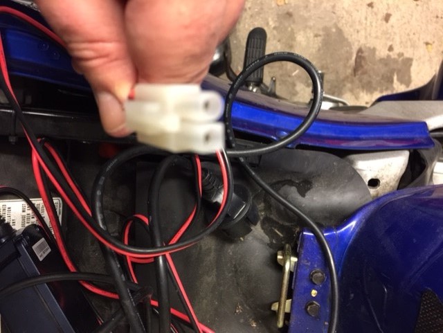

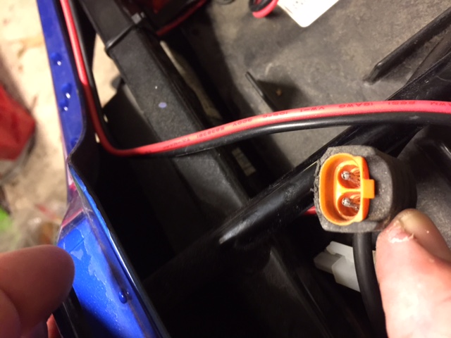

Jag har en VFR 2001:a som är helt underbar. Men nu när den står i garaget så ska jag använda den förlängningskabel som tidigare ägare satt från batteriet (biltema batteri som är urstruligt att koppla ur för att ladda).
Problemet är att den Vtec - laddare jag har har en annan anslutning än kabeln från MC:n.
Bifogar bilder - känner någon igen vad det är för anslutning på MC-kabeln?
Vtec har en vad jag tror är "standard" vit anslutning.
Tips och råd mottages tacksamt!

Re: Vtec laddare men anslutningskabeln passar inte...
Hej Navigare!
Kabeln på mcn ser ut att ha en original Ctec anslutning, tror däremot att du saknar en del av kabeln på laddaren. Den laddare jag har finns det två varianter av anslutning på, dels med klämmor man sätter direkt på batteripolerna och dels den man ansluter i den typ av kabel du har på din hoj.
Japp, anslutningen på hojen är en standard Ctek. Den vita från laddaren ser ut som batterikontakten till nåt radiostyrt fordon.
Re: Ctec laddare men anslutningskabeln passar inte...
Den vita kontakten ser misstänkt likt ut den gamla sortens Ctek-kontakt.
Den orange är modellen som säljs idag.
Tror den vita kontakten fi/anns på Cteks budgetladdarserie Zafir, som finns att köpa på bla Clas Ohlson.

Re: Ctek-laddare men anslutningskabeln passar inte...
Supermycket tack
Helt rätt - det var en gammal variant av Ctek (som sagt, inte Vtek
) så nu har jag beställt en från mekonomen för 69 kr. Ska bara hitta rätt överdrag också - det jag köpte från Jula är helt som papper efter 2 sommarsäsonger ute.

Om du har en fungerande Ctek-laddare så finns det ingen anledning att köpa nåt annat, utan det är bara att skaffa en koppling till den äldre modellen (säljs fortfarande) http://www.ctek.se/se/sv/accessories dom har även adaptrar så man kan koppla mellan ny och gammal variant.navigare skrev:Supermycket tack![]()
Helt rätt - det var en gammal variant av Ctek (som sagt, inte Vtek) så nu har jag beställt en från mekonomen för 69 kr. Ska bara hitta rätt överdrag också - det jag köpte från Jula är helt som papper efter 2 sommarsäsonger ute.
Har ni något att rekommendera - biltemas men vilken storlek? Eller ngt annat?
