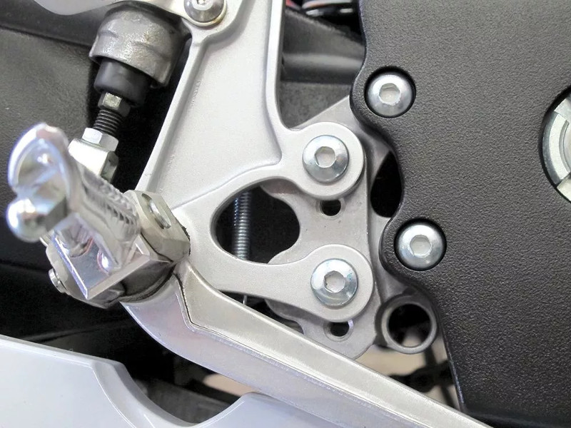

Hade för mig att jag redan ställt denna fråga här, men hittar inte..?
Hursomhelst, min bakbroms tar väldigt tidigt, man behöver knappt lägga foten på pedalen så nyper den bakhjulet. Verkar inte ligga an, uppe på centralstödet snurrar bakhjulet hur lätt som helst.
Kan man justera läget där bromsen skall börja ta?

Ser du den gängade biten till vänster i bild ovanför fotpinnen?
Den kan du justera så att bromsen tar tidigare eller senare.

adrian_vg skrev:Ser du den gängade biten till vänster i bild ovanför fotpinnen?
Liten rättelse. Den justeringen justerar inte hur tidigt eller sent bromsen tar, utan bara höjden på bromspedalen. hydraulbromsar går inte att justera men mindre än att byta huvud- eller slavcylinder. Vill man ha mjukare ingrepp kan man släppa in lite luft i systemet, men det rekommenderas INTE.

Liten rättelse :2 Om någon snurrskalle tidigare har justerat på stången för mycket, så kan kolven tryckas in i huvudcylindern, när bromsarmen/pedalen har gått emot pedal/armstoppet. Hade det på min när jag tjackade den, bara man såg på pedalen så tvärnitade öket.

blacken skrev:Liten rättelse :2 Om någon snurrskalle tidigare har justerat på stången för mycket, så kan kolven tryckas in i huvudcylindern, när bromsarmen/pedalen har gått emot pedal/armstoppet. Hade det på min när jag tjackade den, bara man såg på pedalen så tvärnitade öket.
Precis så är (var) det. Bara man lade foten på bromspedalen bromsade bakhjulet hårt. Blev lite bättre efter att jag justerade.
Förstår fick inte vad/hur du menar med det första? Detta uppstod under förra sommaren hösten nångång. Bytte ju bromsolja bak men det var långt innan. Dåligt luftat, luft i systemet?
Enkelt, Någon tidigare ägare till min Bettan" hade någon gång varit o fibblat med bromseriet bak, inget mera med det. Och bara lade till en annan faktor till HUR ett dylikt dilemma kan uppstå, dvs om bromsarmen inte längre kan röra sig i förhållande till justeringsstången (gängtjofräsen) rörelse, så rör sig bromskolven i stället. I ditt specifika fall, vete fåglarna :lol:
