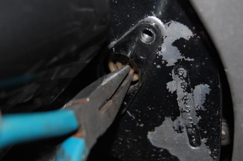

Att få den bultfan att ta gäng utan 11 "djävlar" och 72 "skitfanskap!" kan tyckas vara omöjligt ibland.
Utgår ifrån att du har klämt ihop ytterröret "rörande" ordentligt, med en passande justerbar klämtjofräs.
Använd ovanstående klämtjofräs.
Och kläm ihop ordentligt.
Ta sedan en kattstrypare och fixera avgasklämman med, så blir det hyfsat lättare att få dit bulten utan att ätteläggen får sina Svenska kunskaper utvidgade.

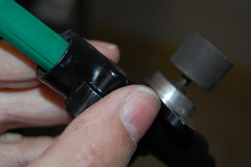

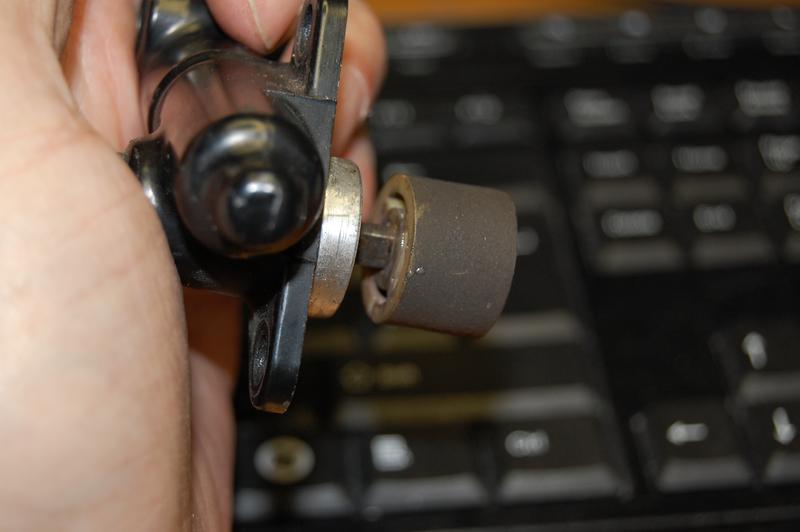

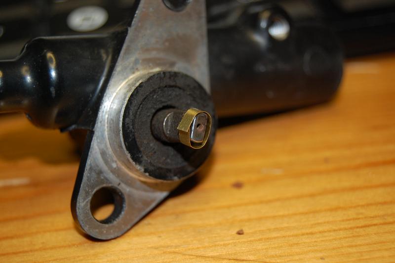

Ibland så pajjar snurretjofräsen som länkar till hastigmätardrivningen (vinkelväxeln).
Ett tips, att det lunchar beror en del på att vinkelväxeln går trögt, smörj skiten ofta.
Då tar man en tunn plåt av valfri metall.
Och bockar den runt ingångsaxeln till vinkelväxeln.
Typ så här.
Pilla sedan in den färdiga plåttjofräsen i det skadade urtaget för axeln.
Obs följ den orginala urfräsningen för axeln
Illustrerande bild bara.
Fixera plåteriet med någon form av starkt epoxi.
Bild[/url
Kolla att det passar.
[url=https://postimages.org/]Bild

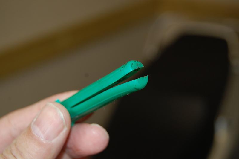

Denna bild visar bara hur man tar bort respektive sätter in snurretjofräsen.
En dylik kontraption kan man använda för att.
stoppa in här, om man vill se om drivningen är okej efter montering, men kan också vara behjälplig när man
monterar snurretjofräsen på drevmuttern. Eller så snurrar man på bakhjulet när man stoppar in drivningen i kåpan,
och då se om allt har gått i ingrepp.
Ibland så är det lättare att montera klabbet om man sätter på snurretjofräsen på drivningen och sakta snurrar bakhjulet/ grönpilledutt tjofräs vid montering.

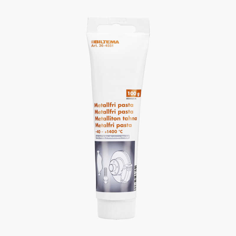

blacken skrev:Om det är rostigt på gängorna på avgaspinnbultar/muttrar, så kladda grafItpasta på dom, så slipper du tjäl, gängtjofräspaj o annat som är relaterat till rostiga gängor + det är mycket trevligar att lätt kunna dra en bult/mutter, jämfört med att det skrekar "ända in i kaklet" som det heter. Och använd ICKE! INTE! NICHT! NEIN;! NON! NOT! NJET! kopparpasta!
Måste ju gå lika bra med sell..f´låt metallfri pasta från di blå? art nr 36-4551
(28.3 KiB) Nerladdad 5 gånger
Re: Lite småtips på diverse fix o dribbel.
#8 Inlägg av adrian_vg »
Använder metallfri pasta från Biltema överallt där jag misstänker olika material.
Kolla innehållet i denna pasta för att få en aning om den funkar på heta ställen.
Grafikpasta används vanligen mest på mer-än-vanligt heta ställen.
