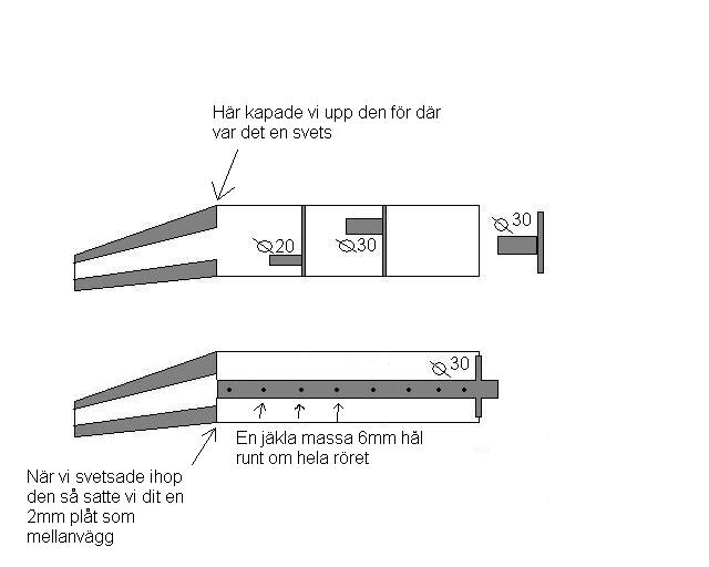

Så här blev det...
Återkommer med hur det låter när jag fått grejorna på plats, tänkte även ta och måla på lite färg på dem. Funderar bara på hur många grader färgen behöver tåla?
kass ritning till ljuddämpare.JPG (28.39 KiB) Visad 5515 gånger

Ja dax att skriva något igen, blev inte så jätte bra som jag hoppats, lät ganska så mycket, men jag ska trycka ner lite ull och prova igen senare.
Har problem med tomgången för tillfället, funkade perfekt när jag ställde in den i höstas, nu sticker varvtalet iväg till 3 till 4000rpm och vägrar släppa.
Har felsökt tjuvluft, fel på vaccumet till tanken, slangar, skit i förgasaren och vajern, kan inte finna något. SUCK!!!! :cry:

Jaha lite uppdatering av tråden.
Köparen har inte hört av sig mer :evil:
Har bytt tändstiften, hittat plats att sätta i ännu en slang, hittat en kontakt som inte satt ansluten samt en gummikrök under luftburken som inte satt fast i röret som var i anslutning. Pulat in ull i dämparna och popnitat fast allt.
Nu går den som aldrig förr :shock: :D
Problemet när man gör en massa saker och provar igen, vad var felet???
