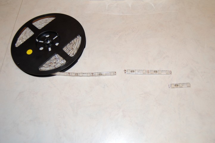

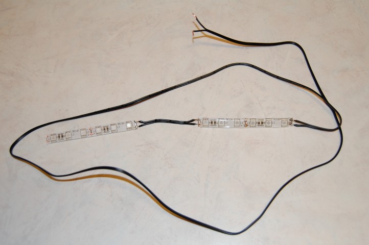

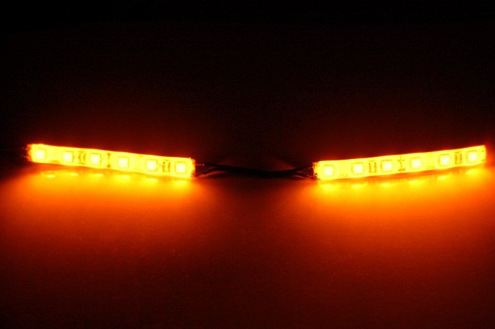

Fast snyggt med varningsblinkers. Hur har du gjort det? Nåt Kjell & Co-kit?
Kan hålla med om GW varningen men de har redan gjort nytta. Så jag står ut med "tråket" :wink:
Nope inget kit.
Köpte en slinga med 5 m ( :shock: ) led-dioder, man kan klippa av slingan efter var 3:dje led. Sen löddar man fast kabel på den och kopplar till 12v så lyser skiten (när man gjort rätt :oops: )
