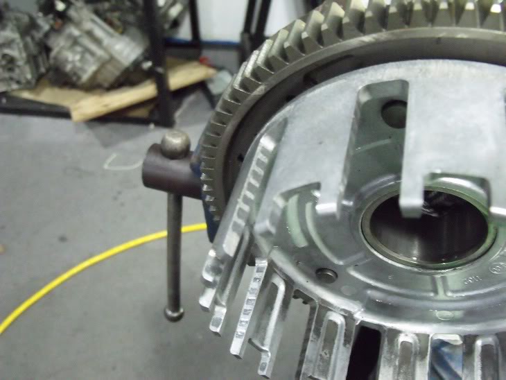

Jag tror att Adrian har det rätta svaret, kopplingskorgen kan ha små hack som gör att kopplingen kan hugga lite. Inget att bry sig om sålänge man kan leva med problemet. Skulle det bli värre kan man öppna, plocka ner och jämna till hacken med en fil.adrian_vg skrev:Antagligen inte oljan. Temperaturerna är okej tycker jag.
Har du kollat att kedjan verkligen inte rappar över?![]()
Kan ju vara lamellerna eller kopplingskorgen som kanske är slitna.
Läste om det i Bike om gixxern som de fixade upp för ett tag sen. Den sades ha ungefär samma symptom som du beskriver. Visade sig vara kopplingskorgen som hade hack i "tänderna och som lamellerna fastnade i vid frikoppling. De bytte iaf kopplingskorg och lameller, dock inte stålskivorna mellan.
Har någon hivat upp viffern mycket på bakslangen mha kopplingen?
- Kopplingskorg.jpg (53.75 KiB) Visad 17818 gånger

Score! Jag hade rätt!!

Kollade servicepappren och såg att både skivor och lameller byttes för 1000 mil sedan. Kan väl knappast bero på dem då.
Funderar på att bara köra i ny olja och se vad som händer tillvåren. Enda risken är ju 3-400 i sjön för oljan.
