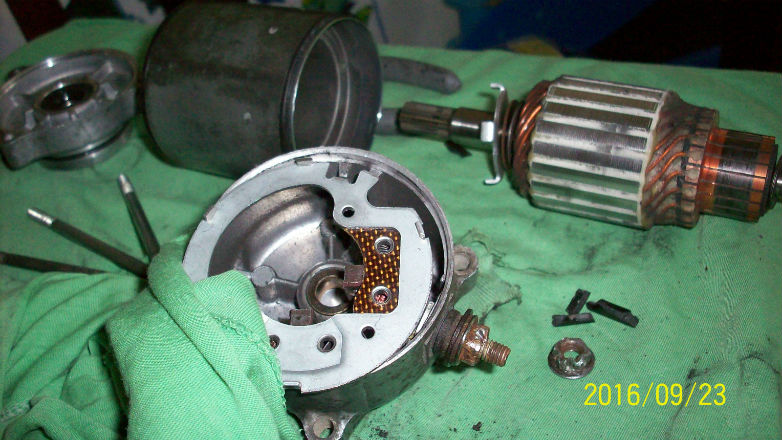

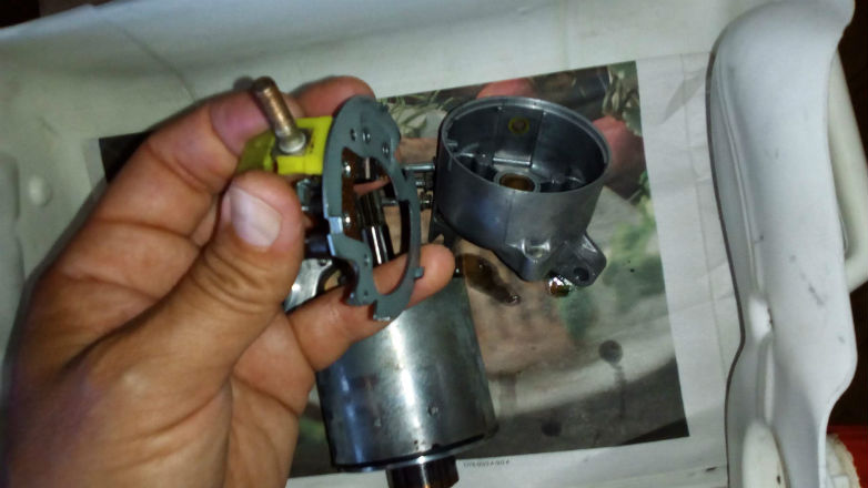

Startmotorrelaterat för min del. Hade för ett tag sen gett mig på terminalanslutningen på startmotorn för att byta ut fastrostade bultar. Bar sig inte bättre än att den svarta plastbiten som sitter innanför startmotorkåpan sprack vid försök till demontering. Tillverkade då en kopia i skärbrädeplast som fick ersätta originalet då den inte finns som enskild reservdel. Snålheten ni vet..lappen skrev: Bra att sökfunktion finns!Ungefär samma problem har jag. Oftast startar den finfint, men ibland, och oftast då jag stannat efter att ha kört, så slirar/rasslar det bara. Har hittills alltid fått igång den med startknappen. Blir till att titta på videos nedan då i helgen
I samband med bänkning av hojen blev tydligen vibrationer för mycket för anordningen och ett klickande hördes när startknappen trycktes in..liknande när batteriet tar slut och inte orkar dra runt. Hade blivit kortslutning då plasten spruckit. Enkelt åtgärdat men lite snopen ändå att det höll så pass länge som det gjorde.
