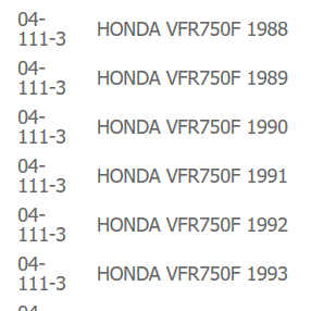

lappen skrev:
Tommy Gsson skrev:Kom ihåg att du söka fr,o,m 88-93!
Passar 88-89 också?
Edit: Stämmer verkligen detta? Verkar som att 88-89 har "samma" skivor både höger och vänster medan 90 och senare har olika för höger respektive vänster..?
Olika på 88:an sen kan det säkert finnas tillverkare som har samma på bägge sidor.
Så här står det att vänster skivan passar till på lelles.
Bromsskiva vänster VFR 88.PNG (17.23 KiB) Visad 12899 gånger
Re: Gnisslande och huggande frambroms
#60 Inlägg av lappen »
Ok, kan nog vara så att 88-89 passar både höger och vänster. "Mönstret" på den är ju liksidigt. De passar nog även på 90-93. De senare har dock mönster specifikt för höger respektive vänster. Så isf får jag nog byta båda sidor.
Dock undrar jag lite om diametern. Hittade nåt om 284 mm för 88 men 296 till min 92:a..?
