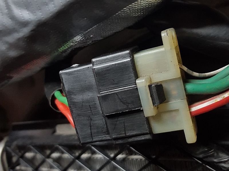

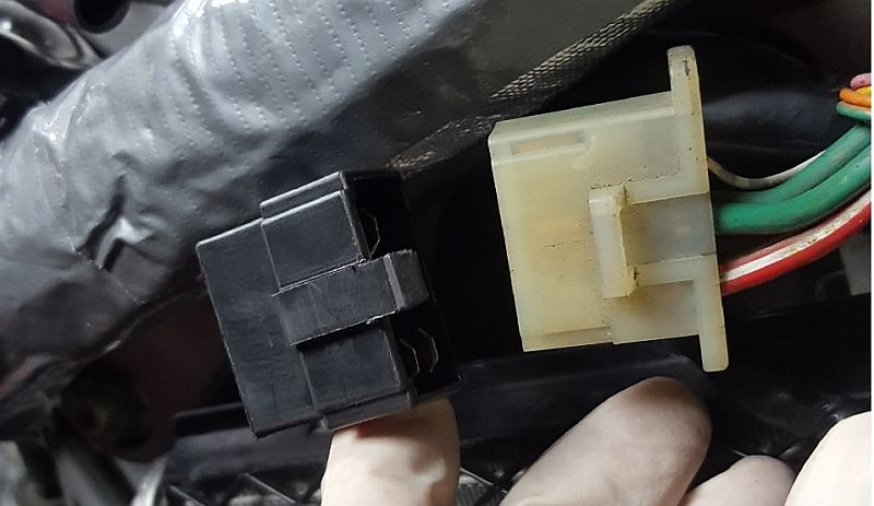

Nu är det min tur att väcka tråden.
Kort fakta: gäller en VFR 800 -03:a med ny generator, ny R/R, nytt batteri
Hojen laddar inte batteriet, voltnivån sjunker ständigt tills det inte går att starta.
Nyladdat batteri ger ca 13,5 volt.
När jag mätte volten i den svarta kontakten (den kommer från R/R) med den vita kontakten ikopplad enligt första bilden gav det, 12,3-12,4 volt, från tomgång till ca 5000 varv.
regulatorkontakt 1.jpg (63.21 KiB) Visad 16520 gånger
Tog isär kontakterna som bild 2 visar, mätte igen i den svarta kontakten och det visade denna gång 13,8-13,9 volt, från tomgång upp till ca 5000 varv.
regulatorkontakt 2.jpg (48.91 KiB) Visad 16520 gånger
Är det någon som har en bra idé vad som kan vara fel??

Oxid?

#49 Inlägg av Tommy Gsson »
Frippe skrev:Nu är det min tur att väcka tråden.
Är säkringarna hela? I den vita kontakten ska du alltid ha batterispänning på röd/vita sladden, med tändningen påslagen ska du ha batterispänning på den svart/vita kabeln.

#50 Inlägg av Frippe »
Alla säkringar verkar ok, under sadeln, och på båda sidor fram.
Alla kontakter som jag kommer åt att kolla är oförskämt fina, ingen korrigering någonstans. ( har inte lyft på tanken och kollat efter kontakter där ännu.
När jag hade 12.04 volt på batteriet så var det vid den svarta kontakten 11.82 volt.
Hjälper detta något i dina tankar Tommy?
Vågar man "brygga över" direkt till batteriet på något sätt?
VFR -03
