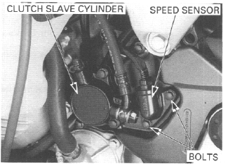

Har du plockat bort givaren vid framdrevet och kollat så att rullen inte är nedsliten ? Byta kabeln hjälper ju bara om den får ngn input.
