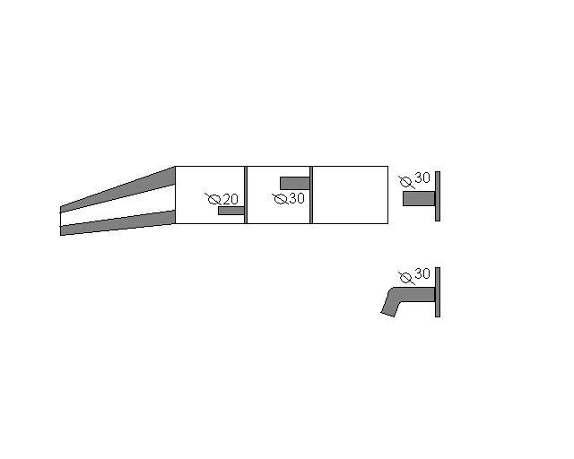

Har haft isär Kawan här hemma och upptäckte då att ljuddämparna lät som marracas. Mellan väggarna i dämparna hade rostat sönder och små bitar flög fritt runt i dem. Jag hade med dem till jobbet idag och kapade isär dem och rensade rent på allt vad motstånd heter.
Nu till det jag behöver tipps om, hur sjutton ska jag göra för att få den genom besiktningen???
Planerna som jag har är att göra en böj på slut röret så det inte blir helt raka rör rätt ut. Men är det någon som haft liknande projekt som kan dela med sig om sina erfarenheter?
Bifogar en bild som jag lyckades göra i det enda ritprogrammet jag hade Paint.

Dämpare finns ju med rakt rör med tusentals hål åxå glasfiber runt. Vet inte hur tyst det blir, bara.
Ska du ta bort allt när du besad?

Allt är redan borta!!! Mellan väggarna var fastsvetsade inuti röret, det enda som är kvar är tratten längst till höger som jag tänkte modifiera om med en böj. Tanken var att den skulle bli godkännd efter min modifiering eftersom hojen är till salu. Man vill inte gärna göra något eget som sen visar sig strula till det för nya ägaren.

En sån med mellanväggar kallas reflektionsljuddämpare, en med hålat rör kallas absorptionsdämpare.
Tänkte du återskapa mellanväggarna? 20 mm-röret ser ju litet ut?

Nej jag tänkte ha det rent innuti, det var ett hellskotta att få ut plåten så jag kan tänka mig att det är ännu jäkligare att sätta dit ny.
Problemet är ju bara att jag måste få ett större motstånd än det lilla 30mm hålet på tratten som poppnitas fast. Det var där den lilla böjen som jag ritade dit kommer in, MEN kommer det att räcka???

Nääää, en böj kommer inte att räcka. Jämför med en bil utan ljuddämpare.
Om du hittar nån billig eftermarknads chopperdämpare så kan man ju ta den insatsen och stoppa in.
Eller sätta dit ett begagnat 4-1.

Om man förlänger 30mm röret bakåt så lång det går då och sen borrar en massa små hål i röret?
Sen om jag ska stoppa resterande delen av ljuddämparna så kan jag få tag på ull till härdverksugnar som borde göra susen.

Nu har jag svetsat ihop rören, jag gjorde en ny mellanvägg där jag kapade upp den, sen gjorde jag en ny insats på ca 300mm lång.
Får väl skruva ihop den imorgon och se om den fungerar. (Inget dämpnings material i ännu)
