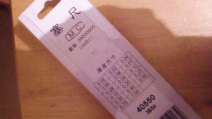

adrian_vg skrev: Behöver investera själv. Tack för tipset!
Har du ev artikelnummer?
- bladmått förpackning.jpg (16.79 KiB) Visad 14901 gånger

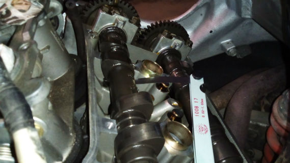

Lite bilder på hur det ser ut när man gluttar på ventilspelet.
Plocka bort så pass mycket skit, så att det ser ut så här.
Den häringa muttern.
Sätter man en SEXKANTHYLSA! på.
Underförstått att man använder ett spärrskaft eller liknande för att lossa mutterfan.
Denna mutter sätter man spärrskaft/hylsa på.
Sedan så vevar med med ovannämnda spärrskaft MEDURS ENDAST!!
Jo, Adrian det är ett Biltemaspärris, vart det småkladdig i brallan nu?
och veva medurs tills kamloben står så här ungefär.
Sedan så pillar man in mättjofräsen mellan rygg och ventiltryckare.
Så här.
Eller så här.
Glöm inte den andra kamloben.
Det var insugsloben/rna, avgasloben/rna ska stå åt det häringa hållet (Bakåt).
Tips använd hylsan vid ditsättning av mutterbrickan i kåpan, skitlätt att få snemuff annars.
