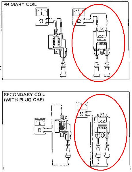

Tänkte mäta lite på tändspolarna till bakre cylinderraden för att se om de är ok, men det rann ut i sanden för att jag inte har den blekaste om vad primary och secondary coils är för något.
Kan ni reda ut detta?
Edit: Ignorera, hittade det. Honda Common Service Manual rockar fett. Få se om jag kan omsätta instruktionerna i praktiken....
