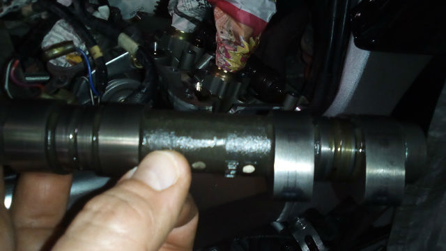

- kamaxel.jpg (33.83 KiB) Visad 17307 gånger
- ventilspel.jpg (39.92 KiB) Visad 17307 gånger

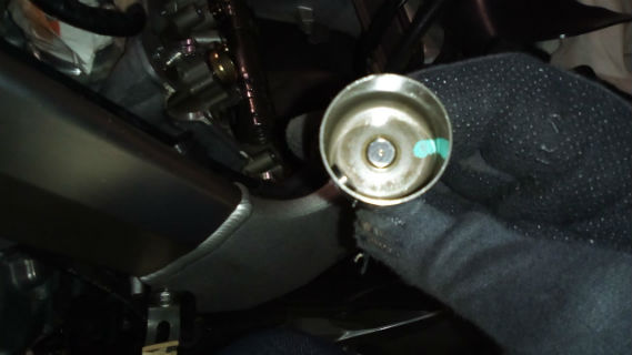

(shimset på högkant till vänster ).
I manualen står en sidotext på sid 3- 11 " Install the shims and valve lifters in their original locations"!!
visst tänkte inte på det men ska de va så noga?
- valvelifter.jpg (24.68 KiB) Visad 17203 gånger
Re: Ventiljustering
Färgmarkören är nog bara nån grej för tillverkaren.vroom skrev:Kolla insidan på koppen och förklara vad den gröna pricken gör i botten till höger?
Ja det kan väl vara lämpligt att sätta shimset där det ska vara.I manualen står en sidotext på sid 3- 11 " Install the shims and valve lifters in their original locations"!!
"Install the shims and valve lifters in their original locations". Vissa saker som dom skriver i boken är lite översjälvklara. Var skulle man annars sätta det än på originalplatsen? Stoppa in det i avgasröret och låta det skramla runt där?
Däremot kan jag tänka mig att det är lite pillegöra att få dt på plats.

aha jag trodde det var en markering så att man inte vred koppen "ur läget" när man satte tillbaka den. Men blir det inget slitage från kamnocken på valveliftern?Tyrannosaurus skrev: Färgmarkören är nog bara nån grej för tillverkaren.
Appsolut. Sen hålla koll på hur indexlinjerna ska stå. Jag tänkte "ettan o tvåan upp och ner trean o fyran utåt" som en ramsa för att inte blanda ihop det hela. funkar för mig men många har sina tricks.Tyrannosaurus skrev: Ja det kan väl vara lämpligt att sätta shimset där det ska vara.
haha ja det kan uppfattas som ett dåligt skämt men visst katten ska shimset sitta i mitten på koppen, ingen annanstansvet inte varför jag tog bilden med shimset på högkant..

Alltså vitsen med att sätta tillbaka delarna på samma plats innebär samma, inte 1ans på 2ans etc, vi pratar hundradelsmillimeter och om man flyttar runt delarna så kommer man att behöva mäta om spelet igen för att få dom sista hundradelarna perfekt.
Re: Ventiljustering
Möjligen marginellt. Men tryckarna snurrar lite när motorn går för när kammarna inte trycker så ligger dom i princip löst. Däri ligger också risken med ovanpåliggande shims som jag nämnde. Det är mycket ovanligt att det blir "loppaspel", men det kan som sagt hända i samband med höga lyft och höga varv speciellt i samband med race. Men det är i vilket fall inte aktuellt på VFR och andra modernare motorer som har shimsen under tryckarna.vroom skrev:aha jag trodde det var en markering så att man inte vred koppen "ur läget" när man satte tillbaka den. Men blir det inget slitage från kamnocken på valveliftern?Tyrannosaurus skrev:Färgmarkören är nog bara nån grej för tillverkaren.
