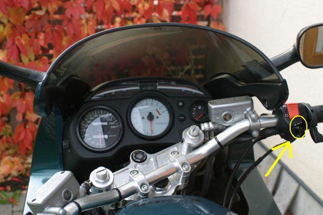

Lampknappen. Ser du knappen på styret ovanför startknappen på bilden nedan? Har du en sån? Där stänger man av ljuset helt, eller kopplar om till p-ljus. En del hojar har inte det, utan har ett skjutreglage på vänsteromkopplaren ist.
- IMG_6184_pilad.JPG (57.81 KiB) Visad 16028 gånger
jo en sån lampknapp har jag haft på mina tre tidigare hojar typ Av - Parkering - På men på VFRen finns ingen sån?
Den enda knapp som är till lyset är helljus på/av. å andra sidan sitter det ju parkeringslampor fram och som det är nu så finns ju ingen möjlighet att använda dessa. Måste helt enkelt gå att slå av lyset och ha enbart parkeringsljus?
Kan det vara så att du med tändningsnyckeln ställer på och av p-ljuset?danlse skrev:Den enda knapp som är till lyset är helljus på/av. å andra sidan sitter det ju parkeringslampor fram och som det är nu så finns ju ingen möjlighet att använda dessa. Måste helt enkelt gå att slå av lyset och ha enbart parkeringsljus?
Tror Tyrannosaurus här på forumet nån gång skrev att de hojar som numera inte har separata knappar för ljus och p-ljus oftast alltid har en sorts ljusautomatik som automagiskt släcker framstrålkastaren när man trycker på startknappen för att spara batteriet vid start.
