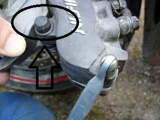

Jag har bytt bromsbelägg på min vfr -99 nästan utan missöden. Det enda som jag har bekymmer med är hur f****n jag ska få tillbaka denna här "gummiplutten" som är markerad på bilden då den är "ollon-formad".
Jag har givetvis mig själv och mina klåfingriga händer att skylla :(
Vore tacksam för hjälp.
ps. lånade bilden som Göingen använde i sin guide

Prövat att smörja den och sen försöka trycka dit den? Borde funka.

Provade att smörja in med allt möjligt dock utan önskat resultat. Känns som man måste bort med den silverfärgade delen för att kunna trä på "plutten" den vägen. Ser dock ingen skruv som man skulle kunna lossa på för att få isär dem.
#4 Inlägg av Donner »
Men är det inte den där gummigrejen som glidpinnen går in i??
Borde kunna lirka isär oket och okhållaren (silverfärgade saken) då dom inte borde vara ihopskruvade. Dom kan ju inte lossna från varann ändå när skivan är på plats. Testa att dra oket mot dej och hållaren från dej så borde det lossna. Om jag minns rätt.

trullen2 skrev:Provade att smörja in med allt möjligt dock utan önskat resultat. Känns som man måste bort med den silverfärgade delen för att kunna trä på "plutten" den vägen. Ser dock ingen skruv som man skulle kunna lossa på för att få isär dem.
Vad jag förstår sitter gummipluggen över bussningen som oket "flyter" på. Du får nog ta loss oket och ur bussningen för att få tillbaka den.
När du ändå har bussningen loss, kolla så det glider lätt. Det är en serviceåtgärd som många eftersätter. Den kan behöva rengöras, smärglas och smörjas lite med något torrsmörjmedel typ PTFE, litiumfett eller liknande.
Om du med "den silverfärgade delen" menar bussningen innanför pluggen så stämmer det att den inte har någon skruv utan det är bara en glidbussning som oket hänger på.
Om den sitter fast så kan det bero på att den är ärjad och då behövs det lätt våld för att få ut den, BTDT :)

Det gick fint att dela på, inge trögt alls och pluppen gled in fint på sin plats.
