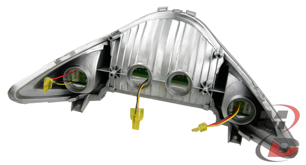

Fick min nya LED-baklampa och dito blinkers idag.
Motstånden som jag fick med har två kablar i vardera änden medan sladden från blinkerserna på lamparrangemanget har tre kablar ut.

Men, jag förstår inte. Blinkersen har ju tre kablar ut. Vad är den tredje till för då?Jimmy.S skrev:Koppla in kablarna i ett X

Jag struntade i den och använde bara röd och svart kabel. När jag väl fått ordning på plus och minus till kontakten, så att strömmen gick åt "rätt håll" för dioderna, funkade det.blacken skrev:Jag förstår inte heller varför...Men, jag förstår inte. Blinkersen har ju tre kablar ut. Vad är den tredje till för då?
Spekulation: kan det vara så att det är en sån där amerikansk mojäng i de gula kablarna så att blinkerserna ska kunna användas som konstant lysande positionsljus?
Dessutom när jag skulle provkoppla blinkerserna, bara för att se att de funkade alls, så visade det sig att jag fick rätt blinkfrekvens direkt, utan motstånden. Que??
Funderar på om förre ägaren gjort nån sorts smart koppling så att motstånden på de främre spegelblinkerserna används även av bakblinkers... I vilket fall, specialmotstånden med kylning som jag skaffade behövdes inte.
Allt är monterat och klart. Vidare bilder och diskussion om detta föreslår jag sker i tråden Vita blinkers.

Edit: Har nån av er som monterat sånt här bakljus gjort nåt åt hålen i lampan på baksidan? Bör man klippa till en tvättsvamp eller nåt och plugga dem? Som synes på bilden ovan är ju lampan vidöppen...

Har inte blingat min...adrian_vg skrev:Edit: Har nån av er som monterat sånt här bakljus gjort nåt åt hålen i lampan på baksidan? Bör man klippa till en tvättsvamp eller nåt och plugga dem? Som synes på bilden ovan är ju lampan vidöppen...
Re: Hur montera LED-baklampa och blinkers?
Svamp var det enda jag kom på som expanderar sen igen och sitter fast i öppningen.tersan skrev:Har inte blingat min...men om jag vore du skulle jag plugga med nåt material som inte suger åt sig vatten. Har du inte nån gummidamask liggande som funkar? Eller kanske en bit styrofoam?
Gummidamasker och frigolit är inte nåt som jag sparar hemma dessvärre.
Ska grunna lite på det. Tack för tipset dock!
Btw, jag har inte täckt mitt hål.
Kört nåt i regn med LED-lampan? Märkt nåt av det?Mister skrev:Btw, jag har inte täckt mitt hål.
kört några gånger i regn, inte märkt några bekymmer. Dock, vore det nog inte fel att täcka pga ev. kondens.adrian_vg skrev:Kört nåt i regn med LED-lampan? Märkt nåt av det?Mister skrev:Btw, jag har inte täckt mitt hål.
