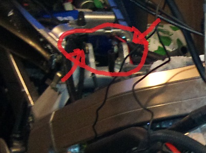

Re: Demontering av bensintank 750-94, hur??
Den långa M6 bulten med 10mm skalle i bakkant sitter som på bilden. Skall sitta där pilarna visar.
- Viffer.jpg (46.35 KiB) Visad 11523 gånger
Gummibitarna är sk slamkrypare. Värmen från motorn kan ha fått dem att nästan limma fast mot ramen, så man tror att man glömt nån bult edyl. Ta i, men inte för hårt. ;*)Donner skrev:Tänk på att tanken är inpassad i två st gummi i framkant så det kan kärva lite där, ibland får man ta i lite för att det skall lossna, men bakåt skall den.
Den bulten sitter med gummidistanser i hållaren och två metallhylsor i gummidistansen. Metallhylsorna kan sätta sig på tvären mit uttagen i tanken och göra det i stort sett omöjligt att att lyfta den, om man inte lite försiktigt peta tillbaka hylsorna. Kristallklart?? 8-]Donner skrev:Den långa M6 bulten med 10mm skalle i bakkant sitter som på bilden. Skall sitta där pilarna visar.

Oj, tack för snabba svar! Den M6 bult med 10 mm skalle som visas på bild är den jag har släppt på (och självklart dragit ur helt) Men då är det alltså lite extra våld som gäller? För det är den enda bulten som håller tanken på plats förutom infästningen framtill?

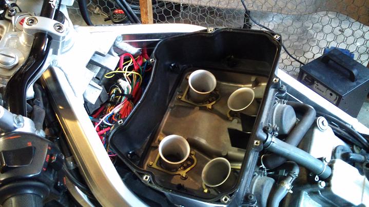

PS, gillar verkligen insugningstrattarna

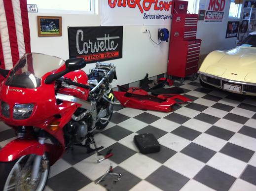

Så här ser det iaf ut nu...ska bli spännande att se om man får ihop det ;P
