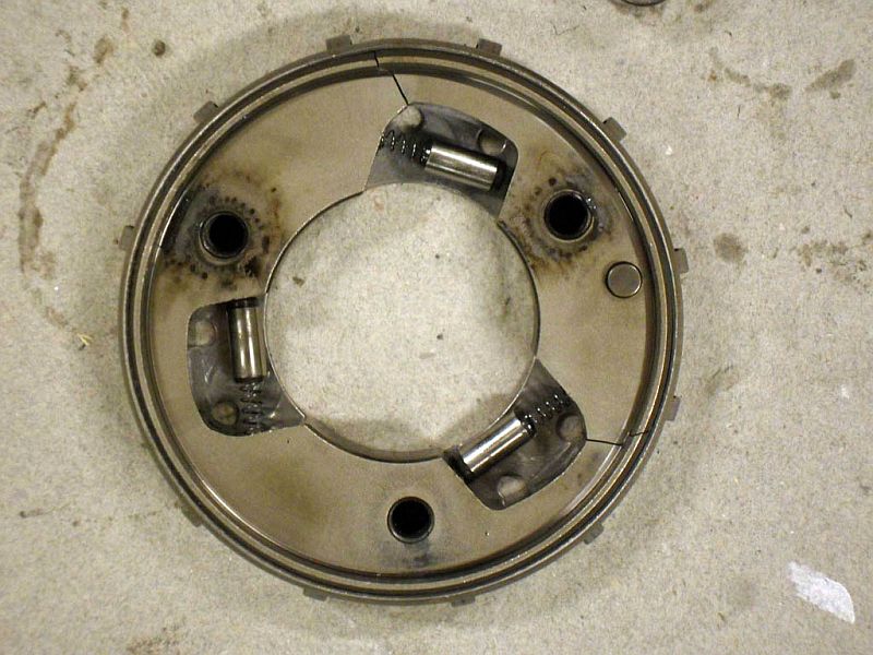

Hej!
Jag har haft problem med att starta min VFR -89 senaste tiden. Startmotorn snurrar på bra men vill inte "hugga in" och dra runt motorn. Jag misstänkte något med startmotorkopplingen. Jag demonterade och hittade lite sprickor i godset (se bifogad fil). Misstänker att det är problemet. Var får man tag på en ny? Kanske någon här på forumet som har en till övers? Som vanligt står jag med en delvis demonterad hoj när säsongen börjar :(
Tacksam för tips/Per

Glöm inte att även byta rullar/tryckare/fjädrar (500.-) som förmodligen är anledningen till att den spricker, blir för mycket utrymme vid bakslag. Finns en snubbe på ett engelskt forum som svetsar grejerna, betyder för mig att det går att göra, funderar på att ta min gamla till nån firma ihop med en tårta och be dem tiga ihop. Ang priser.. På ebay ska den kosta som beg runt 200 + frakt. På skroten i Sverige kostar den som nämnt 800-1000. -89 till 97 ska tydligen vara samma. De tidigare har annorlunda yttre krans till tändningen. Och glöm inte att beställa ny packning :)

Jag misstänker att felet uppstår för att fästskruvarna har lossnat, och kransen har börjat att röra sig lite. Om man kollar så kan man se tydliga skador/märken på hålen för fästskruvarna..

Skulle kunna vara en förklaring det med. Det blir ett spel som tillåter rörelse/krafter som inte borde vara.

Köpte den på Hojbiten. Fungerar perfekt efter montering. En av fästskruvarna satt löst vid demontering så det kan mycket väl vara orsaken till skadan. nästa fel är hastighetsmätarvajern, tog i för hårt vid montering.... never ending story.....

Det var svårt att få tag i en ny startmotorkoppling till min 86a så jag har nu svetsat (TIG) ihop de 3 bitarna av min spruckna koppling.
Jag var tvungen att lägga en liten svets i kanten på plåthöljet också för att säkra tändpunkten (givarklackarna sitter i plåthöljet).
Just nu fungarar allt jättebra och det har inte startat så bra sen den var ny :-)
