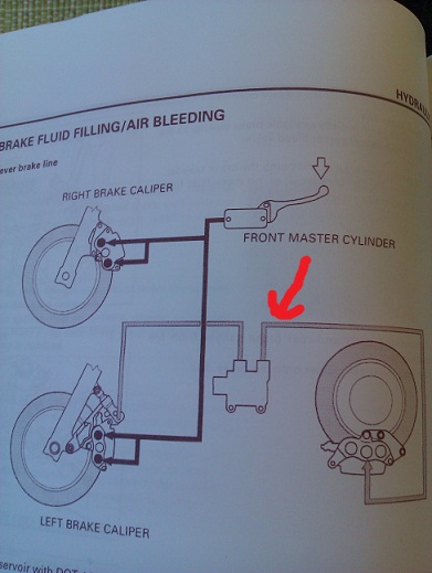

Hittade boken.
Kan vara denna ventilen som bråkar. Kallad pcv-ventil.

Hmmm, om man gluttar på schemat så verkar det som det är en separat kolv på framoket som aktiverar mittre bak. och är det så, så kan det vara den kolven som inte återgår helt till sitt viloläge,dvs när knarren "dyker" på framgaffeln vid inbromsning så trycks den in, och på så sätt aktiverar mitten bak. eller är man helt ute och cyklar?
samma kolv som inte går tillbaka om man trycker på pedalen
Då så är det med stor sannolikhet att det är den kolven som pedalen är kopplad till, som "spökar" prova att dra i kolvstången (utåt) som går in i cylindern, och se vad som händer..
