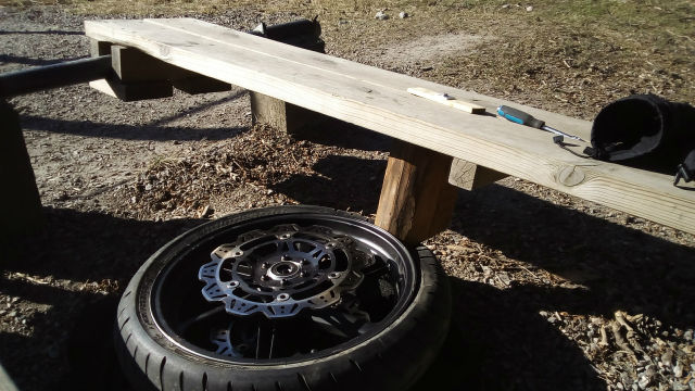

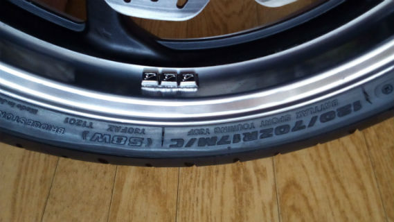

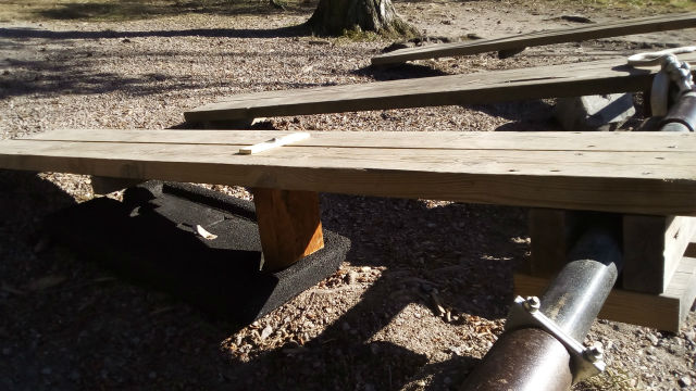

Vårkänslor på topp! Vad gör vi då? byta deck! jaaaaaa va jolit de ska bli!
Men det saknas nåt.. kanske det nödvändigaste verktyget, en tool yellow thing..https://d319osmi47a1im.cloudfront.net/t ... ersion=100
men nu kostar skapelsens krona just ett antal kronor att köpa. Desutom är den ultimata kombon en tire changer evox från max2h.com. dyyr som..
Testar egen lösning först..
blev däckverkstaden istället ..
15g
15g
