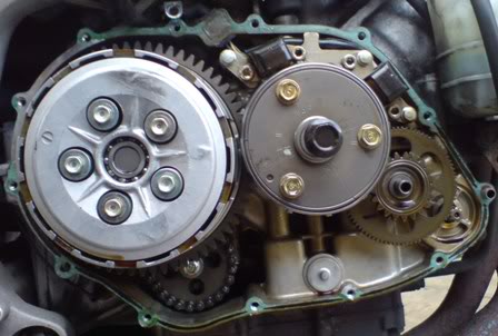

Re: motorbyte i 86ans viffer hela storyn nu mer problem
Om du tittar upp till vänster från dom svarta kluttarna, där du har en "böld" på packningen, där går kabeln till pickuperna ut.
hej du har rätt det går upp en kabel där på min87a
men är redan inkopplad. men sedan sitter det en kontakt med två ledningar som ska gå upp mot toppen
som ni ser på bilderna nedan
här kommer den kablen som du prata om
men den är inkopplad och det e den lilla sladden här som satt inkopplad i gamla moton. i toppen
