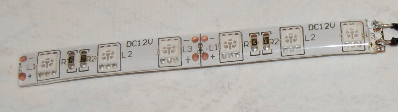

Jaha, då sitter man här efter att ha experimenterat lite.
Jag köpte lite LED-lister som jag tänkte operera in i mina sidoväsker för att blinka med blinkersen.
Fick ihop allt och det funkade med en 12V transformator.
När jag sedan skulle få det att funka på hojen så ville det sig inte.
Blinkersen på hojen ändrar inte i hastighet. När jag mäter på kablarna så visar det värden, svårt att få topp notering på blinkers men ca 11,5 v
+ och - är kopplade till + och - på blinkerslampan.
Vad har jag missat??
LED´n består av 2 sådana här sektioner

Dioder är polaritetskänsliga, lite ber på typ och spänning så är felpolning mer eller mindre skadligt..
Gör rätt!
Har du anslutit den till "en transformator" dvs växelspänning kan vad som helst ha hänt.
Man behöver inte bygla "de bruna prickarna" parvis, i mitten på listen
Men ,har du mätt och kollat vilket som är + resp - på blinklampan, och anslutit rätt, ska din koppling fungera.

Så då funkar det.
Och det var ............................................................................................. "felpolat"
Jag som trodde att jag varit så jäkla noggran när jag kopplade ihop allt för att SLIPPA detta, men nä, det gjorde han inte.
Så ikväll gick jag ut och "snipp" "snipp" klippte av och vände kablarna och Vips så funkade det.
