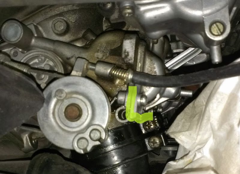

Har en 750 -88:a som läcker bensin. Se markeringen på bilden.
Är det mest troligt att packningen är kass?
Vad kan sådant gå på om man lämnar in den?
Ser mest bensin vid markeringen, men det är svårt att lokalisera källan.

Ser ut som om skruven saknas precis i svängen på din markering. Skall det inte sitta en skruv i hålet där för att kunna tömma förgasarna? Tänkte på om den vibrerat loss?
Edit: såg nu på bilden att den skruven jag menar sitter från andra hållet. Då kan det vara packningen, bör inte vara speciellt dyrt att få fixat.

Försök att lokalisera om det startar där du markerat, inte så vanligt att det börjar läcka om inte förgasarna stått torra väldigt länge,
eller blivit meckade med.
På min 88:a så läckte det från T-rören som sitter mellan förgasarna och det rann ner på ungefär det där stället.
Är lite mickel att göra det jobbet, så räkna med 2-4 verkstadstimmar x timpengen =1000-4000:-.
Passa på att DynoJeta så får du ett härligt bottenvrid.

Den har gått väldigt sparsamt 4400 mil. Själv köpte jag den i höstas.
Ska fortsätta att felsöka lite, blir bara lite jobbig lukt i garaget =)
Även bränslekranen började läcka mitt i felsökningen, den har väl stått i läget On sedan den tillverkades =)

Hej, förekommande fel just på dom modellerna, honda säljer bensinkranspackningen för ca 450 kr (ett år sen) och varje förgasare st packningssats ca 400 kr st 4 st ca 1200, många brukar limma kopparna under men jag tycker det är ett sämre alternativ. Har förgasarna aldrig varit av kan du räkna med ett styvt jobb att få loss dom och fetta in insugningsgummina ordentligt och värm dom försiktigt med värmepistol och tryck dit förgasarna ordentligt. Titta på hondis länk om bromsarna så får du bra tips där :P

Hej! Jag hade precis samma problem med läckage på min -86a och trodde först att det kom från just den packningen du visar på bilden. Efter lite mer skruvande insåg jag att det kom från ett brott på ett av dessa T-rör (av bakelit?) som sitter en bit ovanför mellan förgasarna vilka inte syns så bra om man inte ligger under och lyser rakt upp under tanken om jag inte minns fel. De verkar finnas på parts sweden för 269 kr.
Lycka till! Anders

Efter att hojen stått still i 11 år tog jag tag i saken och bestämde mig för att starta upp hojen igen! Efter byte av olja, oljefilter, stiftö, luftfilter och kylarvätska startade den efter några försök...
Dessvärre läcker den soppa och det verkar som om det är ett sv T-rören som läcker mot den högra bakre förgasaren. Ni som bytt dessa är det något man kan göra själv eller måste man uppsöka verkstad??

Inga problem att byta själv, lite meckigt då hela bryggan ska loss först. När du är klar så är det ide att synka då du tar isär länkagen mellan förgasarna delvis.
