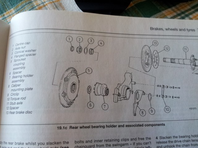

Re: bult till Bakaxel vänstergängad vfr800 07 ?
- pilla bort plastbrickan på drevsidan
- det finns en "flik" från muttern ner i gängorna eller som det står i mekboken ".. and release the staking of the stub axel nut using a hammer and a fine chisel or fin punch"
- Lossa den stora muttern. Ta inte bort.
- Av med bakhjulet
- lossa bromsslangarna från kedjeskyddet
- Ta bort undre kedjeskyddet
- ta bort muttern och nu kan du demontera bakaxeln
När du är färdig och monterat, glöm inte att "slå ner" blecket eller vad det är igen.
Ett par bilder också.
Lycka till

- 20130401_110516.jpg (87.06 KiB) Visad 19164 gånger
- 20130401_110802.jpg (92.21 KiB) Visad 19164 gånger
