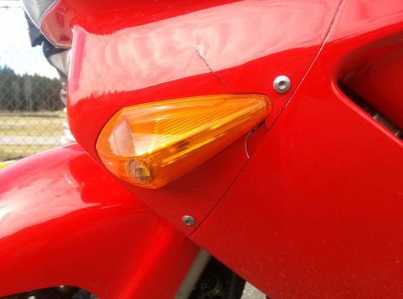

Bifogar bilder på skadorna. Det kanske skulle gå att laga med lite pill, nån slags plastlim och det känns även som man måste "spackla" över reporna i kåpan på nåt sätt. Dock känns det lockande att köpa nåt begagnat och ha var de här skadade som bandagskåpor. :)

Kolla med svenska skrotarna och de vanliga på nätet (ebay, David Silver, CMSNL). Fast med tanke på vad originalkåpor kostar och hur lindriga dina skador är hade jag nog satsat på spackel och färg... men jag har ju förstås gott om tid. :wink:

Jag skulle nog satsa på lagning och spackling, större är ju inte skadan. :roll: Ev. förstärka med glasfiber på insidan om det är sprucket.

insu skrev:Ev. förstärka med glasfiber på insidan om det är sprucket.
Jag hade löst upp Legobitar i aceton och "spacklat" baksidan med. Glasfiber sitter dåligt har jag märkt
Det lät innovativt. :) Så lego-degen kommer fästa bara genom att det torkar efter man smetat på det?
Nån som vet vad man kan använda för att "finspackla" reporna med? Nån slags plastic-padding?

henlo skrev:Så lego-degen kommer fästa bara genom att det torkar efter man smetat på det?
Rengör ytan med aceton så den löses upp lite så fäster "Legospacklet" mycket bra!
