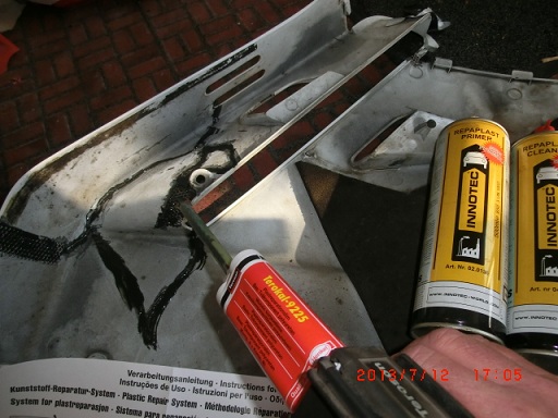

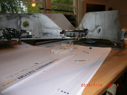

jag behövde laga lite skador på plastkåporna eftersom den varit omkull någongång
vad jag har förstått här på forumet så är det svårt att limma ABS, och det verkar så för någon har tidigare försökt laga som inte fäst.
jag frågade min kompis som har bilverkstad och han sa: att det enda man kan använda är tvåkomponent lim som jag använder till att laga spoilers med,
gick till Wurth som han sa har det, men där fick jag inte som privatperson köpa kemiprodukter,
så min kompis fick köpa ut en tub, kostade 350 kr (och som tur var kunde jag låna hans spruta för den kostade över tusen kronor) :shock:
det var i alla fall väldigt bra lim, verkar inte bli hårt och bra vidhäftning, man fick använda en speciell rengörningspray och primer,
Replast heter produkten!

Använder sånt i jobbet och ja.....det är bra men dyrt :)

Det er et super produkt.
Jeg har just solgt en sprit ny komplet replast kuffert for 1000,-
Det är vigtigt, at man borer et hul, hvor revnen/brudet slutter.
For at stoppe udvikling af evt. nye brud.
Det ändaste minus är at Replast har begränset holdbarhet (som mjölk och marmelade...) :-)
