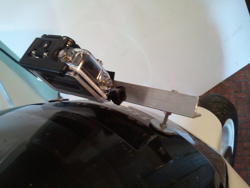

Jag har också skaffat mig en kamera nu, provade lite olika ställen och tyckte nog att framför kåpan gav den bästa vinkeln!
använde bara dom befintliga skruvhålen till kåpan enligt bilden.
Vilken häpnadsväckande kvalité dom små kamerorna presterar!! jag skapade en kanal på youtube här http://youtu.be/7O0GjaXfRSo så kan man se resultatet, det är bara råfilen direkt ur kameran utan någon som helst redigering men youtube bildstabilisering som dom föreslår är pålagd, det blev en liten men märkbar förbättring med den. annars blev det förvånansvärt stabil filmning med gopron, jag trodde det skulle vara problem med skakningar mer, beror nog på den kraftiga vidvinkeln! Provade även att sätta den bak vid packväskfästet och inte ens där var det mycket, men fjädringen orsakade en del om vägen var gropig.

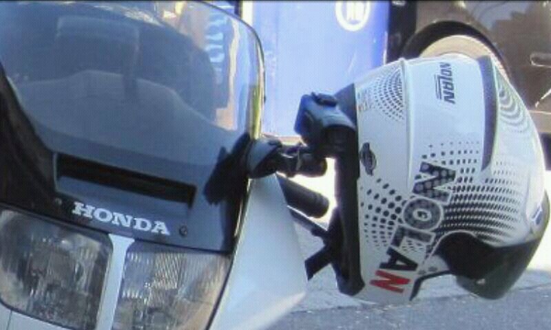

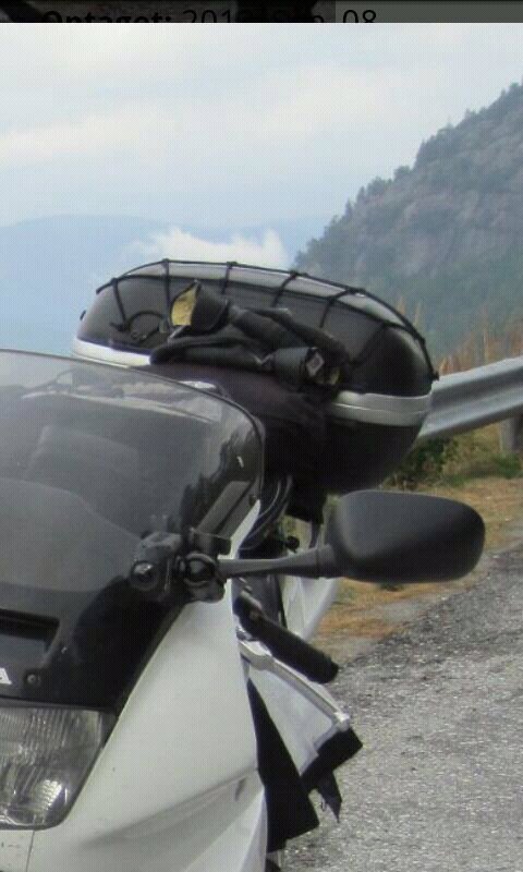

Re: Sv: Placera fäste?
Jeg har monteret en 25mm RAM-Mount kugle med M6 bolt på venstre spejl med en 75mm arm og en kugle med 1/4" bolt i gevindet i kameraet.
På billedere ser du to typer kameraer, men det samme "monteringskit".
(Xdreeme CAM og Drift Innovation HD Ghost)
Når armen og kameraet ikke er monteret, ser man kun en diskret, sort kugle
Betjening er med venstre hånd og relativ sikker...

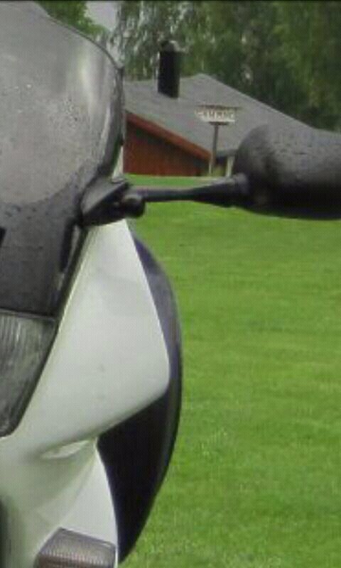

Her ser man kuglen. Spejle er fra VFR800 RC46 år 2000/2001.
