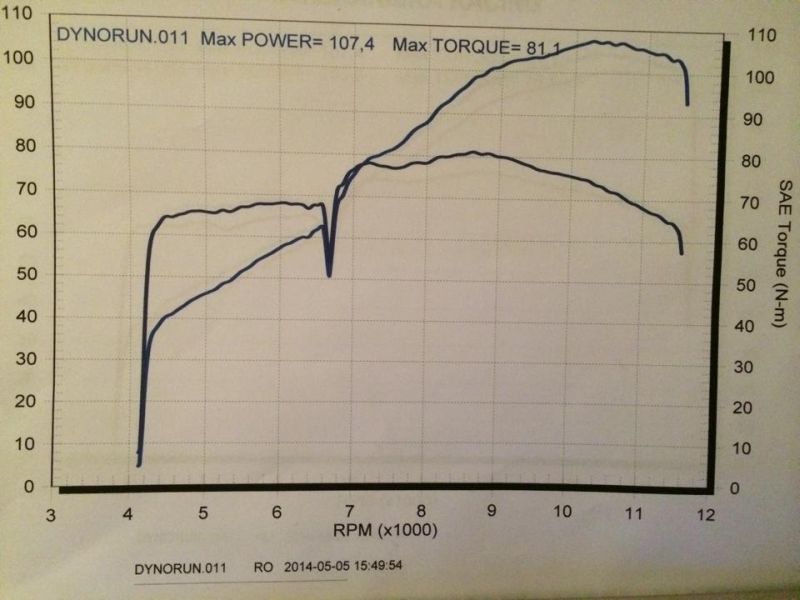

Lämnade hojen på mappning, en 800 Vtec -08. Resultatet är varken jag eller mappningskillen nöjd med. Innan Vtec går in dippar motorn ganska rejält. Kallat Hiccup i andra forum.
Någon som haft liknande problem och fått ordning på det?

Googlade lite, och det verkar som att hickan inte går att få bort med en Power Commander, det är ett problem med VTEC-funktionen och programmeringen av ECU:n.

Edit: En tanke, du satte väl på O2-eliminatorer?

Ja O2 eliminatorerna sitter.
Det har krämats på för mycket effekt över hela kurvan. Han har maxat så mycket Hk och vrid han kan, och där Vtec kickar in blir det som en flaskhals.
En Vtec kan inte mappas som andra hojar som ger mer effekt över hela kurvan. På en Vtec får man inte lägga på så mycket effekt strax innan Vtec kickar in.
Blir till att "ta bort" hästar innan dippet i kurvan och jämna ut.
Börjar få lite insikt i det här nu. Men 107 Hk på topp på bakhjulet är bra då den i motorn skall ge bara 108Hk standard. Sen försvinner ca 10% på vägen. Ca 18 hk mer på topp iaf

Varför mappa för max effekt och vrid? Vill du inte hellre att motorn ska gå bra?
Turbo-Andersson påstår att ett A/F-värde på 12 är bättre än standard 14, speciellt på mellan-toppregistret.

Jo tanken var en bra motorgång, men antar att han är inriktad på att maximera åt sina kunder. Mer åt racingmarginaler, så det blev väl kanske lite missförstånd där. Han får göra om och "gatuanpassa" mappningen.

Lustigt nog var det just så Turbo-Andersson kommenterade det, att många bänkare bara mappar för effekt (dvs så att det ser bra ut på grafen) istf en bra air/fuel-ratio.

Kanske originalkurvan var nog så bra, men fördelen med PC är ju att anpassa för moddar som är gjorda och slipons, samt jämna ut dippen vid Vtec av vad jag har förstått.
Men då kan man ju undra om originalprogrammeringen är gjord på ett mer uttänkt sätt än att sätta AF på 13 över hela kurvan.

Hur såg din effektkurva ut innan då? Med och utan ev moddar.
En PC har ju sina begränsningar, ingen som hackat sig in i Hondas ECU och gjort en riktig mappning?

Jag vet inte, har inte sett kurvan innan.

Sant, men originalprogrammeringen tar hänsyn till miljölagar också och för att motorn ska få en "okej" karaktär över ett brett register som ska passa de flesta.Salabackemicke skrev:Kanske originalkurvan var nog så bra, men fördelen med PC är ju att anpassa för moddar som är gjorda och slipons, samt jämna ut dippen vid Vtec av vad jag har förstått.
PC:n återställer motorns karaktär så som teknikerna helst ville ha det från början.

Så en PC gööör nytta alltså?
ECU:n "The ECU now measures a range of parameters, including throttle and gear position, and alters ignition timing and fueling to change the character of the motor at the transition from two valves to four depending on how the bike is ridden"
Detta kanske tas ur spel när man har en PC?

O ja, min gick som en påse nötter före bänkningen, hoppade runt och hade sig på låg trottel och låga varv.
Åtminstone min viffergeneration (98-01) jobbar bara med trottel och varv. Din generation är nog lite mer utvecklad.

Men åter till ämnet. Rätta mig om jag har fel, men en PC är väl en box som kopplas in mellan givare och original-ECU? Mao är originalmappningen orörd, man "lurar" den bara att ge ifrån sig andra mängder bränsle. Känns lite komplext att få VTEC-funktionen ändrad på det sättet...
