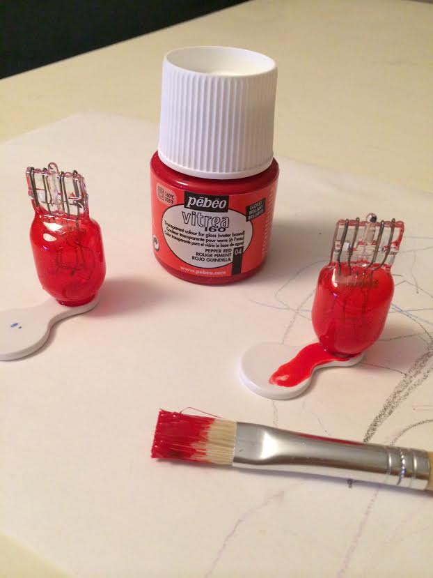

Av en slump hamnade jag på en hobbybutik och köpte glasfärg i syfte att måla befintliga lampor. Hittade bara röd färg, men tänkte att de nog kan bli orange nog åt besiktningen om de fick 20W "i ryggen". Det gick kraftigt dåligt då det nu blinker bromsrött :huvet

Jag tog en bild på när jag målade, så ser ni hur lamporna ser ut och vilken sockel det är.
Med facit i hand borde jag ha testat hur färgen blev INNAN jag brände fast färgen genom att lägga lamporna i ugnen 40min i 160grader. Då hade det kanske gått att skrapa bort färgen.

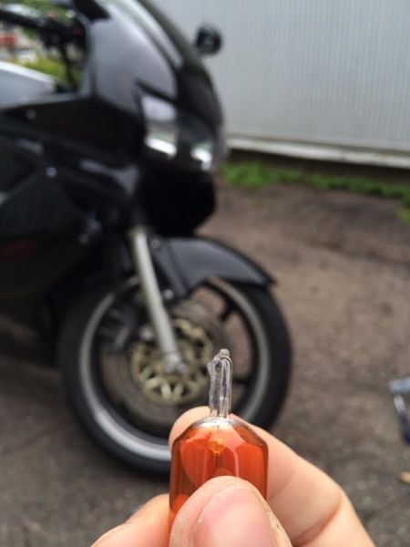

Här kommer en kort guide för er som är lika dummies som mig.
För att få orange lampor i vita glas.
1. Åk till Biltema och köp en uppsättning orange lampor artikelnr 3515349 á 19.90 (2 i förpackningen).
2. Fila ner den övre piggen som visas på bifogad bild. Jag använde en liten "finkornig" fil tills den passar i lamphållaren.
3. Klart

Kul att det löste sig för dig också! Jag var för otålig för fil så jag tog vinkelslipen, med en aning större risk för sprickor kanske :) Satte upp lampan försiktigt i skruvstädet med bubbelplast runt.
