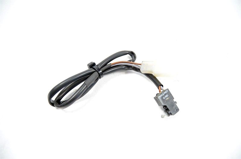

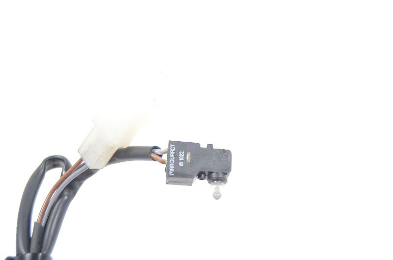

Har du bild och/eller artikelnummer på originalbrytaren?
Re: Mikroströmbrytare för frambromsljuskontakt
Artnr i första meningen.
Jag tänkte på själva mikrobrytaren, antar att det sitter en sån inne i originalkontakten som går att byta ut om man bara vet specen. Det var tyvärr ingen bild i din länk
Försökte få av den från bromsanordningen, men lyckades inte. Hur sitter de där småjeklarna fast i bromspumpen egentligen??
Det enda jag lyckades med var att rucka lite på hela brytaren och sladdarna som gick, efteråt tändes bromslampan på varje tryck!
Bilder på bromskontakten nedan, om det hjälper nåt.
- bromskontakt2-800x600.jpg (14.1 KiB) Visad 26119 gånger
- bromskontakt1-800x600.jpg (16.22 KiB) Visad 26119 gånger

Så man tar nya brytaren och monterar den i den gamla hållaren bara?Tommy Gsson skrev:https://www.marquardt-shop.com/products ... .4501.html
- StigH
- Donator 2014
- Inlägg: 450
- Blev medlem: lör dec 19, 2009 19:50
- Ort: Jönköping (utanför)
Hm..adrian_vg skrev:Så man tar nya brytaren och monterar den i den gamla hållaren bara?Tommy Gsson skrev:https://www.marquardt-shop.com/products ... .4501.html
Den ser lite kundspecad ut, därav priset kanske...
Har bytt ett par (på Honda dock) och det är vanl bara en liten skruv...
