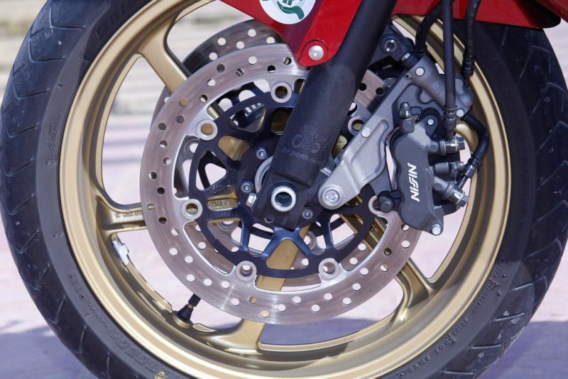

Där så hänger jag inte riktigt med i svängarna?När jag pumpar med främre sekundära cylindern på vä-bromsok
Re: Bakbromen låser sig. Behöver hjälp!
Hävarmen som aktiverar DCBS:en.blacken skrev:Där så hänger jag inte riktigt med i svängarna?När jag pumpar med främre sekundära cylindern på vä-bromsok
- pinza-freno.JPG (95.47 KiB) Visad 15572 gånger
Aha, säg det dåadrian_vg skrev:Hävarmen som aktiverar DCBS:en.blacken skrev:Där så hänger jag inte riktigt med i svängarna?När jag pumpar med främre sekundära cylindern på vä-bromsok
Den delen på vänster bromsok är ju den som aktiverar bakbromsen samtidigt som du använder frambromsen.
