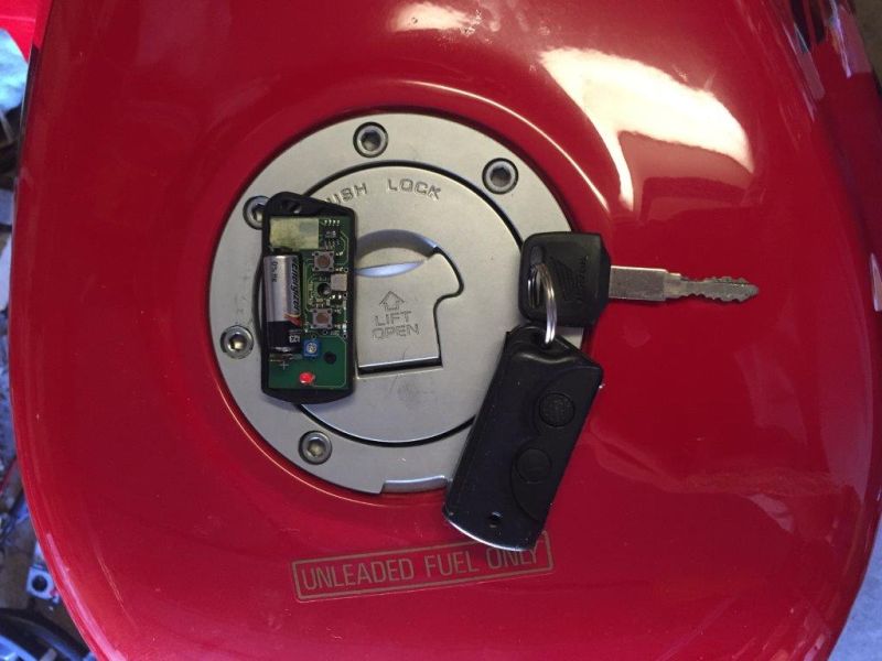

Laddat batteriet, kopplat in säkerhetsbrytaren vid sidostödet, kopplar på strömmen, larmlampa lyser, vrider på tändningen och trycker på larmdosan men inget händer, inget från bränslepumpen. Alla andra elgrejor, blinkers-framochbakljus-bromsljus-tutan.
Försöker klistra in en bild på larmdosan men får det inte att funka :/ Läste om någon som skulle sätta på och stänga av larm i samband med start men det finns inte nån sån funktion. Larmet går in automatiskt.

#15 Inlägg av Jan »
så här ser larmgrejorna ut.
