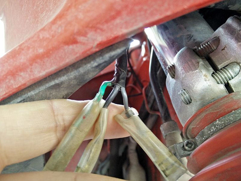

Jag skulle behöva er fordonselexpertis. Kan ni hjälpa mig?
Situation:
Honda NX650 Dominator från 1988 vars blinkersrelä gett upp.
Gamla blinkersreläet hade två poler märkta B och L.
Nya blinkersreläet är likadant.
Jag är grågrön-färgblind...
Vid montering av nya reläet hittar jag en till sladd som hör till blikerrelähärvan. Det är alltså tre sladdar som ska anslutas.
Problem:
Hann aldrig notera vilken sladd som skulle till vilken reläpol...
Spekulation:
Se bild nedan, är det korrekt att sladdarna från vänster är grön - svart - grå?
Vidare spekulation; Svart sladd är +12 V och ansluts till B, medan grå sladd är signal och ansluts till L.
Kan någon bekräfta att jag tänker rätt?
Det går åt så många säkringar om jag ska testa mig fram...
Tack på förhand.
Sladdfärger till blinkersrelä

Re: Sladdfärger till blinkersrelä
Jag kan hjälpa dig med färgerna. Ja, du har "sett" rätt färger.
Det löste sig igår, tack!
Svart kabel var mycket riktigt +12 V och skulle kopplas till B-polen på reläet, medan den grå var signalkabeln från blinkers och skulle kopplas på L-polen på reläet.
Kollade på just XR650L-schemat, men fick inte ihop det riktigt.
Blinkar tyst och fint nu. Det nya reläet ska vara förberett för LED också!
Vad värre var att jag idag på morgonen kollade under igen för att se om allt var ok fortfarande, och såg att ena bakre skärmstaget var av.
Dessa lösa bitar hade "hjälpt till" att ta sönder blinkerskabeln. Det var med andra ord ett kabelbrott som var en del av problemet.
Nytt stag beställt, och kommer att försöka svetsa ihop det gamla när det nya har anlänt.
Något säger mig att detta är en svag punkt på denna modell...
Sett den. Just det diagrammet dyker upp lite överallt på webben.blacken skrev:http://www.eikholt.net/hpalt/download/N ... iagram.pdf
Kan du se beteckningarna på sladdarna, eller vilket som är blinkersreläet, på det schemat?
Gnällmånsadrian_vg skrev:Sett den. Just det diagrammet dyker upp lite överallt på webben.blacken skrev:http://www.eikholt.net/hpalt/download/N ... iagram.pdf
http://www.classiccycles.org/media//DIR ... ffe417.pdf
Duger det?
Använde delvis det schemat igår.
Det som strulade till det var att det hade tre anslutna poler. Mitt hade bara två poler.
