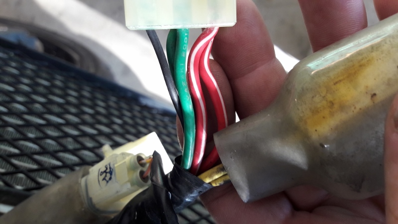

Va ute igår och körde då när jag stannade så gick inte hojen att starta.
Har ohm mätt statorn och den visar lika på alla sladdar.
Har även mätt regulatorn mellan sladdarna och fått lika mellan sladdarna men är osäker på att jag gör rätt.
Får 0,598 när jag mäter mellan röd/vit sladd och dom gula och mäter jag mellan grön och dom gula får jag samma.
och inget utslag mellan svart och gula.
Enligt mek bok från 02 så ska volten vara 15,5 vid 5000 varv kommer bara upp i 14 volt
Den hoj jag har är en vtec 03.
sladdar till regulator

Vad har du för strömförbrukare på när du mäter? och hur laddat var batteriet när du startade?
Om du inte har några förbrukare på och har fulladdat batteri så behövs inte så hög spänning, om du kopplar loss den svarta sladden ur kontakten så tar du bort referensspänningen och då borde den hoppa upp i högsta laddspänning, ligger den kvar på 14V så har du nog fel någonstans.
Börja med att kolla alla kontaktytor i kontakter och jordpunkter innan du börjar byta saker, oftast är det batteriet som håller på att ge upp men har man kört med det ett tag så kan övriga komponenter tagit stryk. Om du behöver byta regulator så rekommenderar jag en Shindengen regulator FH020AA finns i olika kit med kontakter och sladdar.

Mäter du spänningen vid batteriet eller i kontakten mellan röda och gröna kabeln? I kontakten får du spänningen direkt från regulatorn och vid batteriet inkluderar du ev, spänningsfall i kablarna. Men prova även med att ta bort den svarta sladden i kontakten och mät vilken spänning du får. Kabelskon har en läpp på ena sidan som håller fast den i kontakten.
