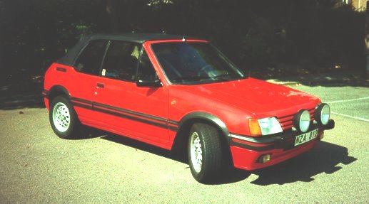

Hade nog varit mer rädd om originalfälgarna än eftermarknads...iaf om det var de 15"... 14" var för jäkligt fula... :lol:
Ugly:
Nice:
Kanske svårt att se från endast fälgbilder, men på bil var det en ordentlig skillnad. Hade en CTI -88 ett tag på, 90-talet. Den hade de fula 14" :oops:
