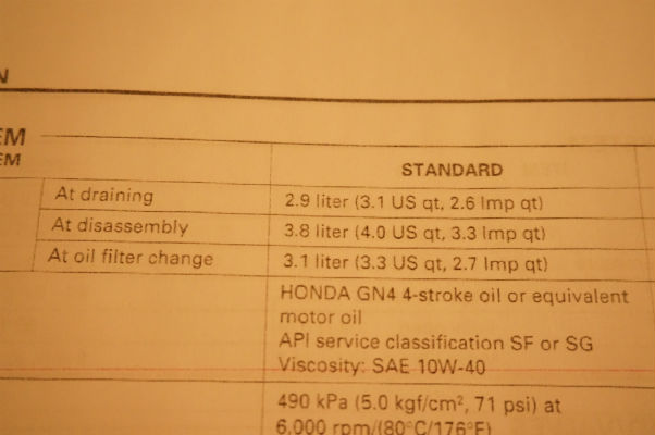

Läste i motorbikespecs.net att i en gen5 motor skall det vara 3.1 liter olja med nytt oljefilter. Stämmer detta ? låter lite,,

3,8 l om jag inte minns fel. Kolla din instruktionsbok

Har inte behövt ställa hojen på centralen utan har fått perfekt oljenivå i oljefönstret när jag bytt oljefilter+ olja på sidostödet. 3,1 liter. exakt.
oljemängd vfr gen5.jpg (30.96 KiB) Visad 7786 gånger

Snyggt! :)

Bilden tagen med en bättre kamera. Sony NEX-6 :D

Tack ! Då stämde det jag läste i motobikespecs.
