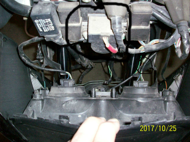

Vad är en fallsensor till för ? Bryta strömmen vid omkullkörning ? Var sitter den ?
(38.42 KiB) Nerladdad 17 gånger

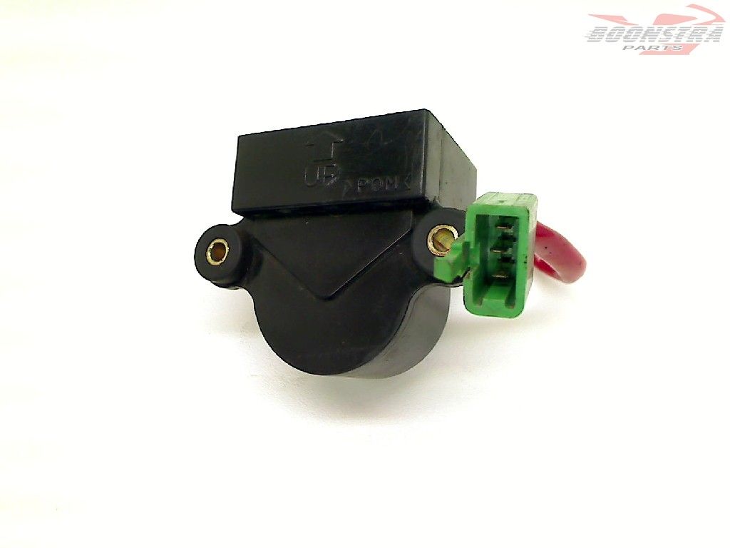

Bank angle sensor?
bank angle sensor.jpg (72.33 KiB) Visad 19894 gånger
