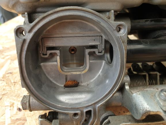

Plockade ner mina förgasare till min VFR750 -95.
När jag lyfte på nålen och dess gummimembran hittade jag i tre av förgasarna en liten klump. När jag tog bort klumpen var det som en liten fettklump.
Någon som varit med om detta, eller från egen erfarenhet kan tala om var det kan vara?

Jag med! Samma skräp fanns i mina.
Det är rester av det lilla filtret som sitter på sidan av luftburken och som luftar flottörhusen. Mitt filter var helt uppfrätt o en del av resterna hade landat i trottelhuset i två förgasare. Glöm inte att kolla o byta det filtret, finns nya på CMS.. Bensin käkar upp det om ngt flottörhus flödat över och åren gått.
