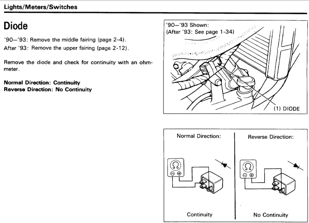

Tänkte föreslå tippsensorn men det har du ingen enligt schemat, men kontrollera kopplingsdioden som sitter framtill bakom kylaren, den verkar påverka tändning och startmotor.
5 på bilden, bägge dioderna

Finns i manualen:
(184.62 KiB) Inte nerladdad ännu
