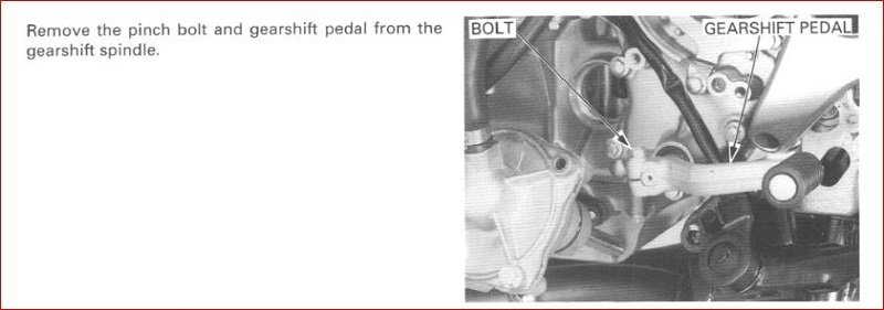

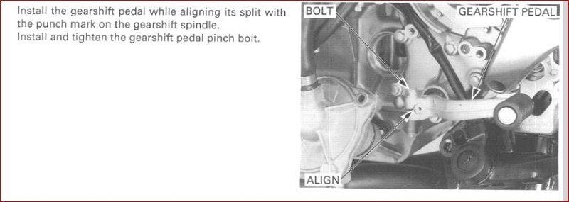

Jag fick för mig att flytta växelpinnen ett snäpp ner på min vfr 800 -02, men kommer inte ihåg om skruven som håller fast den ska skruvas i bott. Kan någon kolla på sina hur skruven sitter?

Från servicemanualen ser det ut som i botten.
Avmontering
Påmontering
Finns att läsa i kapitel 10 Gearshift i servicemanuelen som du hittar här:
http://www.vfr-forum.se/filmoljud/servi ... .98-01.pdf
