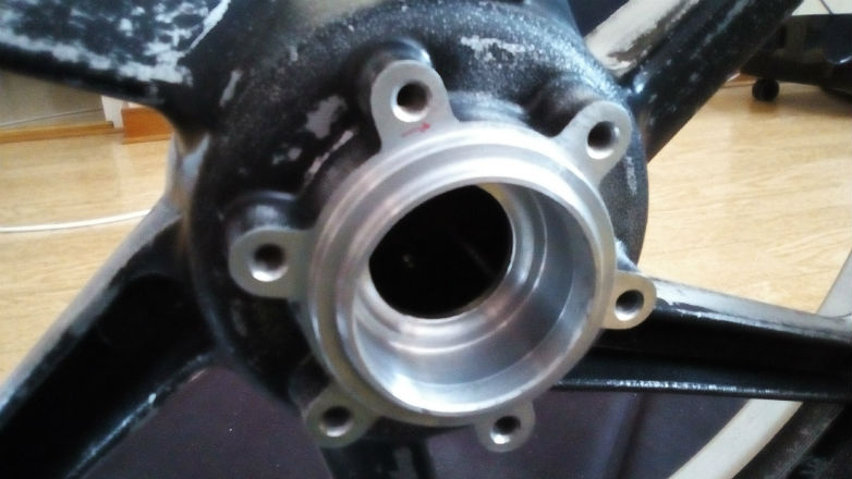

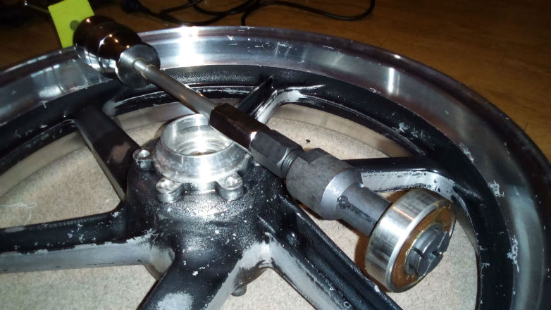

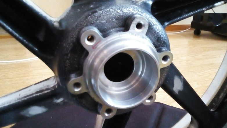

Meckar äro vi alla i varierande färg o form dock vill jag gärna prova själv först innan den lokala mcproffsmeken anlitas. Senaste bes fick jag rådet att kolla(byta) framhjulslagret.. hur dom nu kunde känna att det var undermåligt..märkte inget skrap eller glapp själv. Raskt inhandlades en avdragare från Verktygsboden. Fram med värmepistol och några väl avmätta ryck senare så hade jag tjänat in 700 spänn :tuttar
