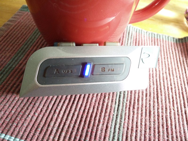

De av er som har en Scala Rider G4-enhet kan möjligen vara intresserade av fixen för en konstant lysande blå lampa på manicken.
Problemet började igår efter att jag pausat uppspelningen från telefonen via bluetooth och Spotify, och sen stängt av enheten.
Några timmar senare när jag skulle slå på enheten igen såg jag att den blå lampan lyste konstant och svarade inte på knapptryckningar öht.
Återställning genom att koppla på laddkabeln i minst tio sekunder och sen ta bort den, hjälpte inte.

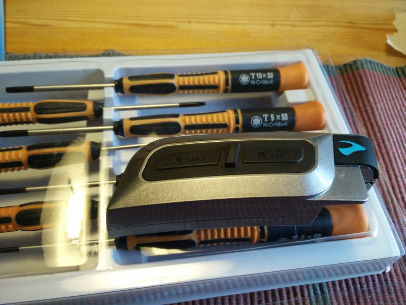

Lösningen är att skruva isär enheten och lossa på batteriet för att göra en hårdvaru-återställningen, då det verkar som om senaste 3.2-uppdateringen för G4 är buggig.
Och efter fixen kan man slå på och av enheten som vanligt!
