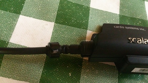

Det sitter en metallhylsa vid mikrofonen som ska tas av och två torx-skruvar på baksidan som ska bort för att komma in i G4:an
Pilla bort metallhylsan, jag använde en tång eftersom jag har så svaga nypor.

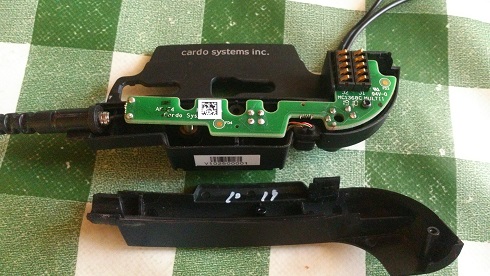

När Ni öppnat G4:an ser det ut så här.

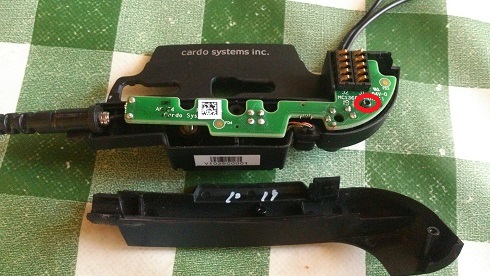

Det finns ytterligare en skruv som ska bort, inringad med rött.

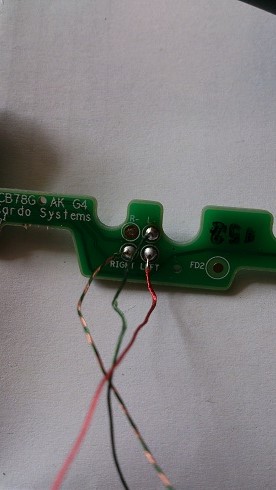

Vänd på det lilla kretskortet och ni ser var sladdarna sitter fast. Använd lödpennan för att ta loss sladdarna.<br />Till vänster på bilden sitter kontakten för MP3:n, den tog jag bort för att lättare kunna få ordning på sladdarna till det nya uttaget.
När du fått loss sladdarna för högtalaren med lödpennan borde det se ut något så här.<br />Man ser tydligt att det står:<br />L-  R- Right &amp; Left<br />Där sladdarna/kablarna från uttaget ska lödas fast sedan.
L- R- Right & Left

På sista bilden i förra inlägget så ser man ju var man ska löda fast de nya sladdarna.
" R- " används INTE vid montering av uttaget.

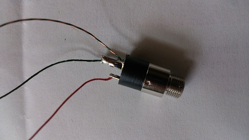

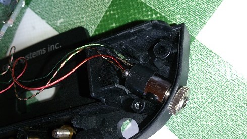

Så här ser uttaget ut som jag köpte. (glömde ta bild på det)<br /><br />Dom kablarna som jag hade hemma var förgrova så jag snodde dom som satt i högtalarkabeln. (får väl se hur länge det håller)<br /><br />På det långa stiftet lödde jag fast den Gröna sladden/kabeln,<br />när kontakten ligger på bordet med det långa stiftet ner så har ni ett stift till höger och ett till vänster.<br />På det vänstra lödde jag fast den Röda sladden/kabeln,<br />på den högra lödde jag fast den Gröna/Koppar sladden/kabeln.
Grön sladd/kabel löds fast på L-<br />Röd på Left<br />och Grön/Koppar på Right
Röd på Left
När lödningarna sittter som det ska så är det bara att sätta kontakten på plats.<br />Jag var tvungen att ta bort lite plast inuti för att jag hade satt hålet lite för långt nedåt på enheten

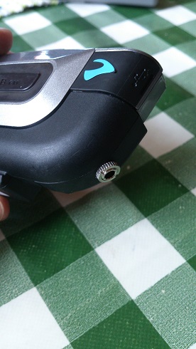

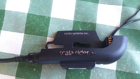

Så här blev slutresultatet.
