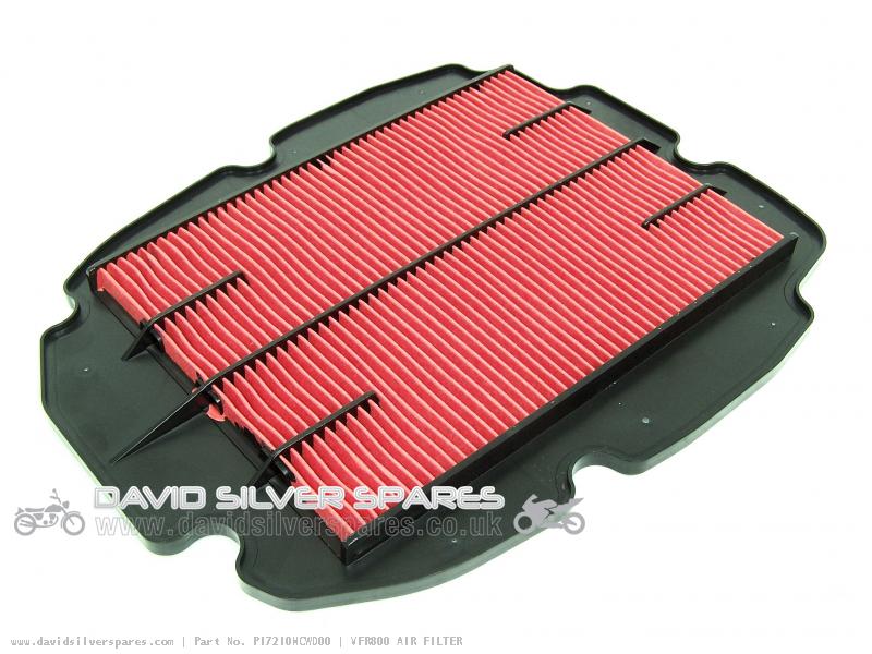

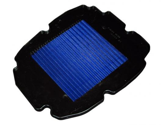

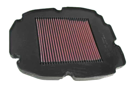

Införskaffat simota luftfilter istället för orginal.
K&N filter och Simotafilter, vilket ska vara prestanda filter för bättre andning, har mindre filterarea än orginal :?
Så frågan är, blir det bättre, sämre, placeboeffekt eller skitsamma med att sätta dit eftermarknadsfilter?
Bilder nedan på de olika filtrena: Orginal högst upp, mellanfoto K&N och längst ner Simota.

Ett eftermarknadsfilter är normalt sett betydligt öppnare, så filterytan behöver inte vara lika stor för att få samma, eller bättre, effektivitet som pappersfiltret.
Håll koll på tändstiftsfärgen om du också har slipon på, dvs om du inte monterat på en Power Commander!

När man ser dem, så är det en jäkla skillnad, vilket gör att man är skeptisk... :?
